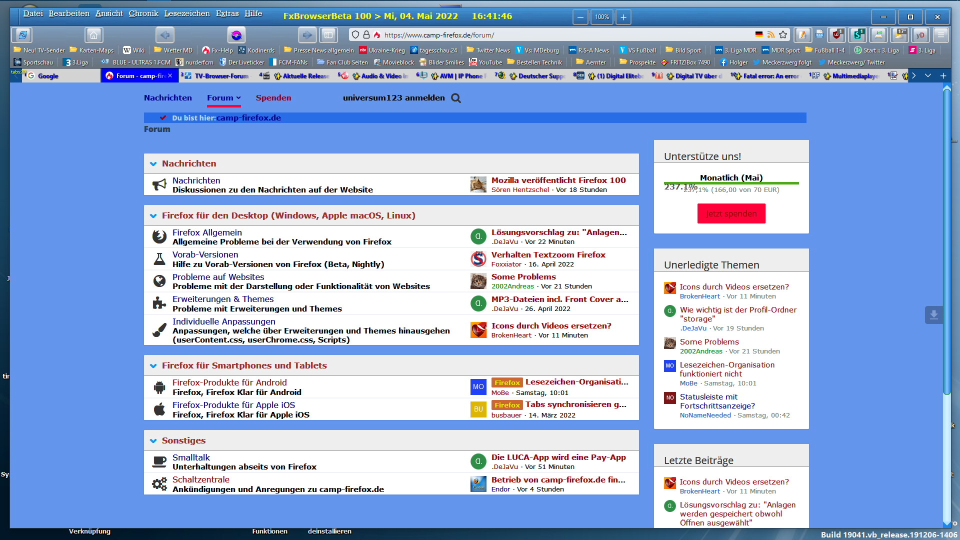

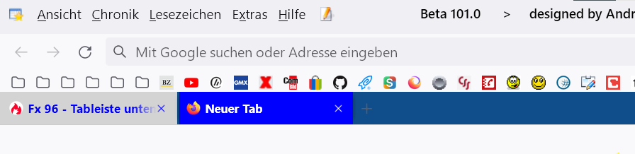

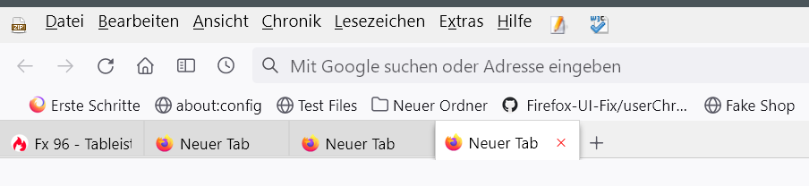

  • "Nabend"
    hab da ein kleines "Problem"
    seit der Beta 101 sind die nicht geöffneten Tabs (Reiter) nicht mehr "lesbar" - siehe Bilder
    Beta 100
    Beta 101
    wo könnte der Fehler liegen
    keine *.js und *.css Änderungen gemacht
    idee?
    bleibt ruhig hat zeit
    gruß uni
