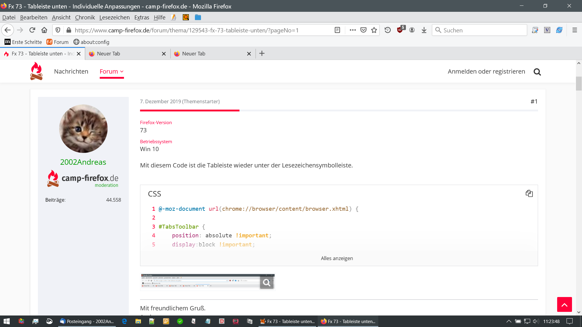

Tableiste unten per CSS-Code, oder per Skript.
  • CSS
    background: lightgrey !important;
    Ist es möglich, den background (hier im Beispiel lightgrey) automatisch in der Hintergrundfarbe der Menueleiste auszugeben?

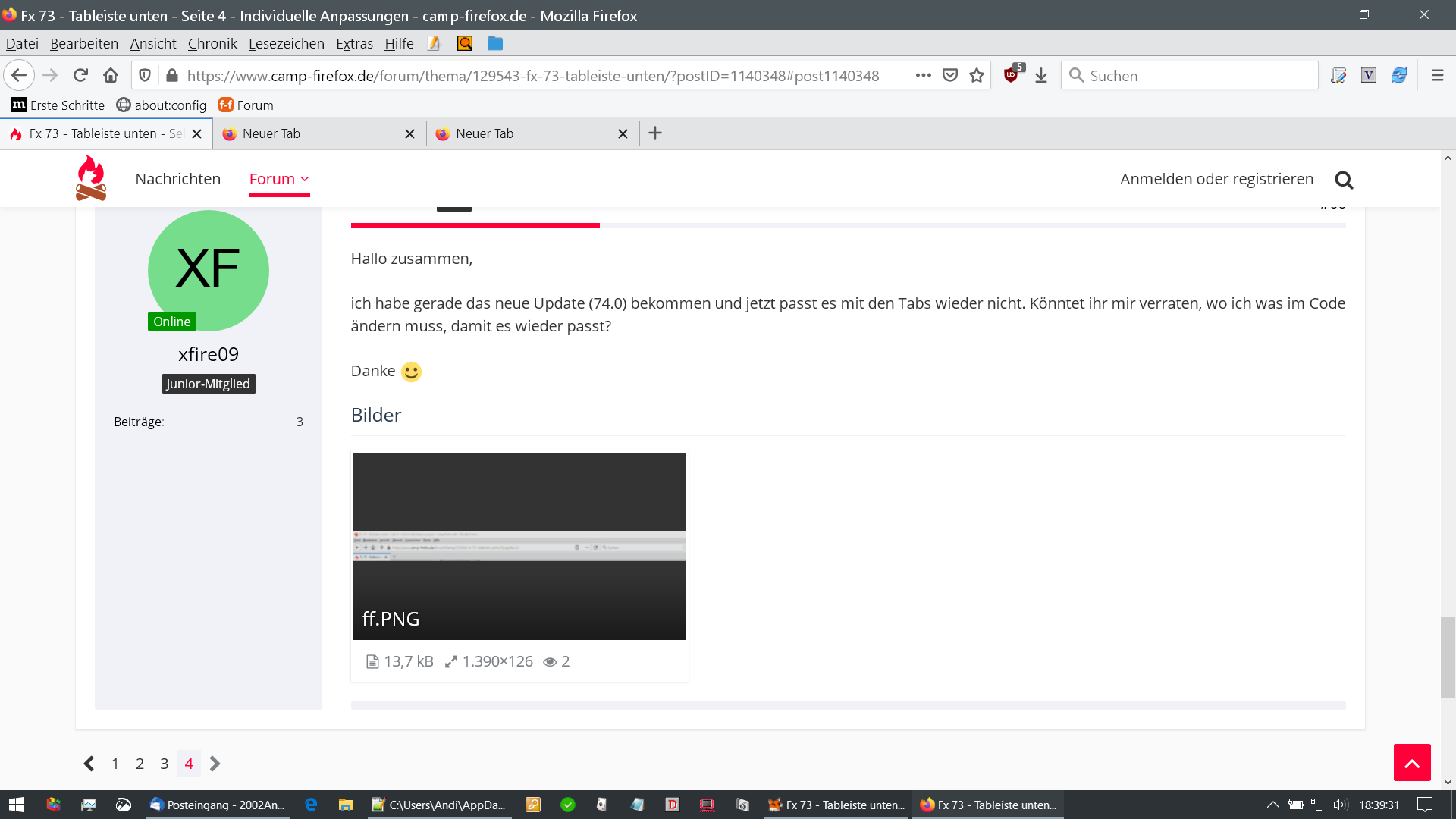

  • Hm ok das stimmt muss da bei mir -29px einstellen, allerdings hab ich dann ein Problem. Die 2te und 3te Reihe falls vorhanden werden von der Webseite überdeckt.

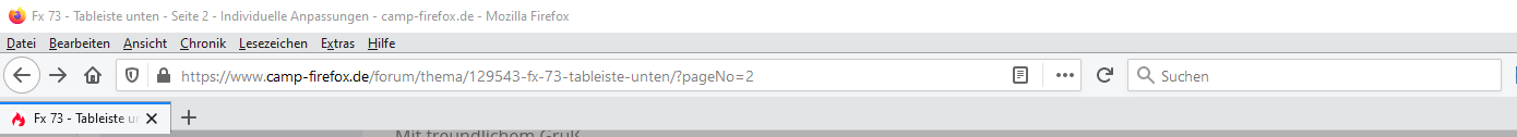

  • Bei mir hilft:
    #TabsToolbar {
        background: #e3e4e6 !important;
        display:block !important;
        bottom: -1px !important;
        width: 100vw !important;
    Dabei ist "bottom: -1px !important; " wichtig, da sonst der Tab-Reiter einen Pixel hoch "schwebt".
    Vorher war der Wert -4px. Immer wieder dieses Gefrickel... :thumbdown:
