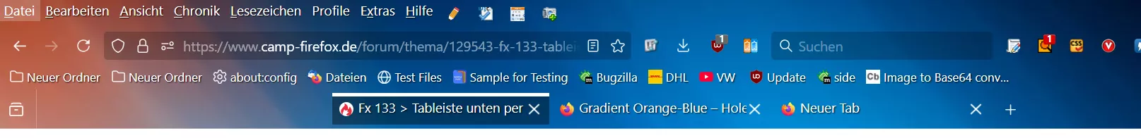

Das ist doch richtig! Ohne den Code wäre die Tableiste über der Symbol-/Navigationsleiste. Dir fehlt vielleicht die Lesezeichen-Symbolleiste, die du offensichtlich entweder ganz ausgeblendet hast oder nur auf der Startseite einblenden lässt.
So sieht es bei mir mit den Code von Beitrag 1 aus:
Den hatte ich vor ca. 1 Std. neu erstellt.

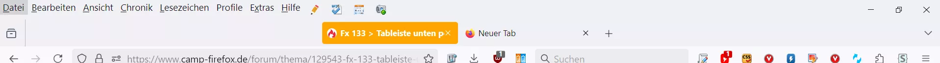

So hat es bei mir vor den Update ausgesehen, da will ich grob wieder hin kommen, weil es mir so gefällt.
Andreas kannst du mir dabei helfen, den aktiven Tab wieder so hinzubekommen.
Und was mir noch wichitg wäre das meine Tabs mittig fangen, nicht links.
Momentan sieht es so aus (Menüleiste aktiv):
Den oberen Strich unter der Menüleiste werden wir nicht weg bekommen oder?
Teste bitte mal, die Farben musst du dir dann anpassen:
Alles anzeigen/*Tabs mittig*/ scrollbox[smoothscroll="true"] > slot { display: contents !important; } scrollbox[smoothscroll="true"] { justify-content: center !important ; } /*Aktiver Tab HG orange*/ tab.tabbrowser-tab[selected] stack.tab-stack vbox.tab-background { background: orange !important; box-shadow: none !important; } /*Aktiver Tab Schrift white*/ tab.tabbrowser-tab .tab-content[selected] { color: white !important; font-weight: bold !important; } /* Tabtext wird nicht ausgeblendet Kurzform */ .tabbrowser-tab .tab-label-container { mask-image: none !important; }

Jooo Andreas, sieht schon mal besser aus 👍.
Die Tabs noch ohne Rundungen und oben ein weißer Balken, dann wäre ich zufrieden 🤗.
Du kannst mir auch nur den Code dazu schicken, anpassen kann ich das selbst.
Der dürfte von deinem genutzten Theme kommen.
Welches genau ist das denn?

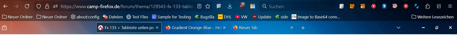

Jetzt habe ich es auch so. Schade das der Rahmen nicht weg geht...
Gib mir bitte mal deinen kompl. Code den du nutzt.
Alles anzeigen/* Grauer Kasten: */ .browser-toolbar:not(.titlebar-color) { background-color: transparent !important; } /* Tab unten */ #TabsToolbar { order: 100 !important; } /*...................Ab hier nur Privater Modus...................*/ /* Das lila Icon für privaten Modus oben rechts eingefügt */ #main-window[privatebrowsingmode=temporary] #PanelUI-button::before { margin-left: 0 !important; margin-right: 0 !important; content: '' !important; display: block !important; width: 20px !important; height: 30px !important; background: url("chrome://global/skin/icons/indicator-private-browsing.svg") !important; background-repeat: no-repeat !important; background-position: 0 8px !important; background-size: 25px 17px !important; } /*Tabs mittig*/ scrollbox[smoothscroll="true"] > slot { display: contents !important; } scrollbox[smoothscroll="true"] { justify-content: center !important ; } /*Aktiver Tab HG orange* tab.tabbrowser-tab[selected] stack.tab-stack vbox.tab-background { background: orange !important; box-shadow: none !important; } /*Aktiver Tab Schrift white tab.tabbrowser-tab .tab-content[selected] { color: white !important; font-weight: bold !important; }*/ /* Tabtext wird nicht ausgeblendet Kurzform */ .tabbrowser-tab .tab-label-container { mask-image: none !important; } /* Tabs ohne Rundungen */ tab.tabbrowser-tab stack.tab-stack vbox.tab-background { border-radius: 0 !important; } /* Oben ein weißer Balken */ tab.tabbrowser-tab[selected] stack.tab-stack vbox.tab-background { box-shadow: none !important; border-radius: 0 !important; border-right: 0 !important; border-top: 4px solid white !important; } #toolbar-menubar { border-bottom: none !important; } /* Schriftgröße Tabs */ .tab-text { font-size:15px !important; margin-bottom: 3px !important; } /* Schließen Kreuz größer */ .tab-close-button { transform: scale(1.5, 1.5) !important; } /* Größere Tabhöhe */ :root #tabbrowser-tabs { --tab-min-height: 32px !important; } /* Tab Mindestbreite einstellen */ tabs tab[fadein]:not([pinned]) { min-width: 210px !important;/* Minimale Tabbreite 76px */ max-width: 250px !important;/* Maximale Tabbreite 225px */
Ich glaube wir reden einander vorbei, ich meinte den Rahmen vom aktiven Tab ist noch da. Ich wollte nur oben den kleinen Balken haben.
Und ja die obere Linie ist jetzt weg 👍
sorry, das hatte ich dann missverstanden.
Teste bitte mal diesen kompl. neuen Code:
Alles anzeigen/* Grauer Kasten: */ .browser-toolbar:not(.titlebar-color) { background-color: transparent !important; border-top: none !important; } /* Tab unten */ #TabsToolbar { order: 100 !important; } /*...................Ab hier nur Privater Modus...................*/ /* Das lila Icon für privaten Modus oben rechts eingefügt */ #main-window[privatebrowsingmode=temporary] #PanelUI-button::before { margin-left: 0 !important; margin-right: 0 !important; content: '' !important; display: block !important; width: 20px !important; height: 30px !important; background: url("chrome://global/skin/icons/indicator-private-browsing.svg") !important; background-repeat: no-repeat !important; background-position: 0 8px !important; background-size: 25px 17px !important; } /* Tabs mittig */ scrollbox[smoothscroll="true"] > slot { display: contents !important; } scrollbox[smoothscroll="true"] { justify-content: center !important ; } .tab-background { &:is([selected], [multiselected]) { outline-color: transparent !important; } } /* Tabtext nicht verschoben bei hover */ .tabbrowser-tab > .tab-stack > .tab-content > .tab-close-button { padding-inline-start: 0px !important; width: unset !important; } /* Tabtext wird nicht ausgeblendet Kurzform */ .tabbrowser-tab .tab-label-container { mask-image: none !important; } /*Aktiver Tab HG orange tab.tabbrowser-tab[selected] stack.tab-stack vbox.tab-background { background: orange !important; box-shadow: none !important; }*/ /*Aktiver Tab Schrift white tab.tabbrowser-tab .tab-content[selected] { color: white !important; font-weight: bold !important; }*/ /* Tabs ohne Rundungen */ tab.tabbrowser-tab stack.tab-stack vbox.tab-background { border-radius: 0 !important; } /* Oben ein weißer Balken */ tab.tabbrowser-tab[selected] stack.tab-stack vbox.tab-background { box-shadow: none !important; border-top: 4px solid white !important; } /* Schriftgröße Tabs */ .tab-text { font-size: 15px !important; margin-bottom: 3px !important; } /* Schließen Kreuz größer */ .tab-close-button { transform: scale(1.5, 1.5) !important; margin-left: 5px !important; } /* Tab Mindestbreite einstellen */ tabs tab[fadein]:not([pinned]) { min-width: 210px !important;/* Minimale Tabbreite 76px */ max-width: 250px !important;/* Maximale Tabbreite 225px */ }
