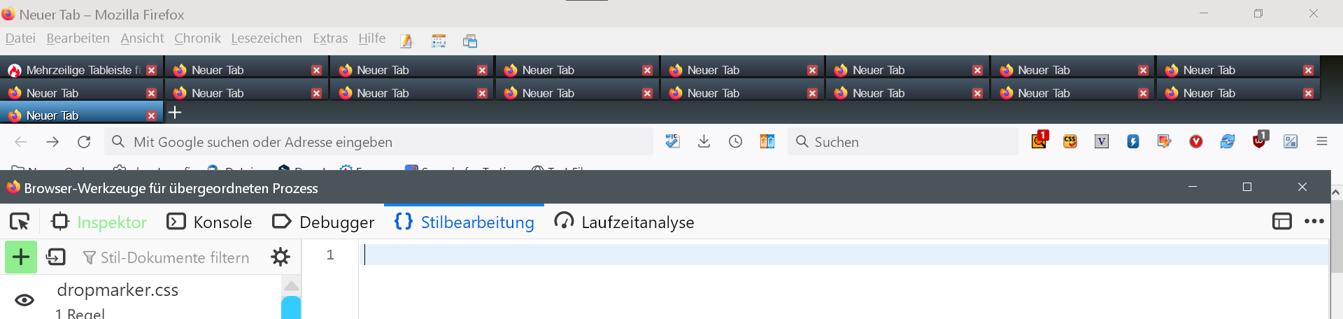

Was auch auffällt, das der NeuerTab-Buttons ('+') am Rand "schwarz und klein" ist, während er "normalerweise" bei mir "blau und größer ist". Ich habe jetzt mal versucht, den "Problemzustand" zu reproduzieren, was mir nach dem (temporären) entfernen des NeuerTab-Buttons nicht gelungen ist, erst als ich wieder die geschlossenen Tabs wieder öffnete und mehrere Tabzeilen hatte, ging es wieder, auch wenn es nach ein paar mal starten wieder so war, wie es sein sollte...

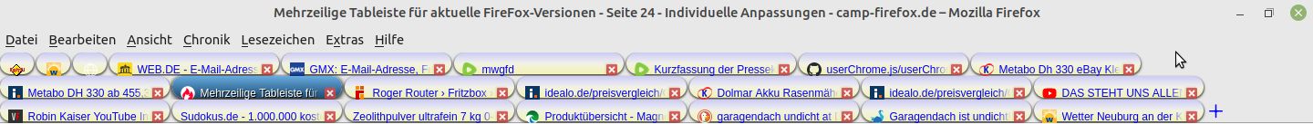

Kann es sein, dass du links und rechts in der Tableiste über 'Symbolleiste anpassen' Flexible Leerräume eingefügt hast? Wenn ich das hier mache, bekomme ich nämlich ungefähr dein Fehlerbild. Auch der NeuerTab-Button ist dann rechtsbündig. Allerdings verschwinden selbst dann nicht die angepinnten Tabs.

Es wäre trotzdem hilfreich, wenn du mal über 'Symbolleiste anpassen...' nachschaust, ob da irgendwelche Abstandshalter gesetzt sind (wie auf meinem 2. Screenshot zu sehen). Das kann ja auch theoretisch unabsichtlich passiert sein. Sonst wüsste ich nämlich nicht, woher dieser Abstand kommen sollte, wenn du keine weiteren eigenen Anpassungen vorgenommen hast...

Leerräume habe ich (zumindest bewusst) nicht eingefügt, bin da eher Purist. Habe es jetzt auch überprüft und nichts gefunden. Was ich dabei allerdings entdeckt habe, war das Kreuz des "Neuer-Tab-Button", klein, schwarz und an der Stelle, wo es sich bei mir befindet, wenn es so ist, wie es nicht sein sollte. Ich habe auch noch einen Screenshot angehängt, wie es jetzt gerade ist -so, wie es eigentlich sein sollte. Und wie gesagt, der Abstand, um den die Tabs verschoben sind ist der Abstand, den die angehefteten Tabs einnehmen würden..

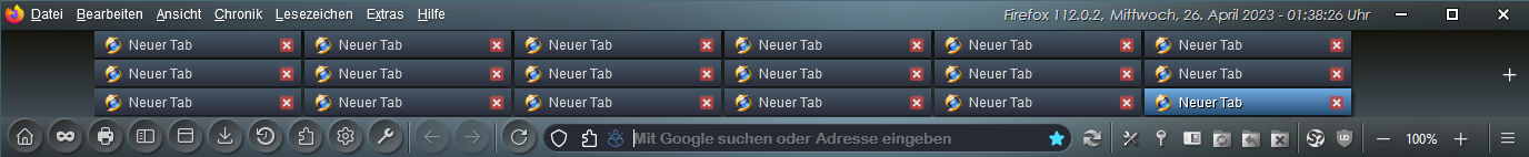

Mit dem Code in der userChrome.css sieht das hier so aus:
Und so ohne:
Mit visibility: collapse wird die Navbar, die TabsToolbar und die Tabs ausgeblendet.
Also nichts mit mehrzeiliger Tableiste.
