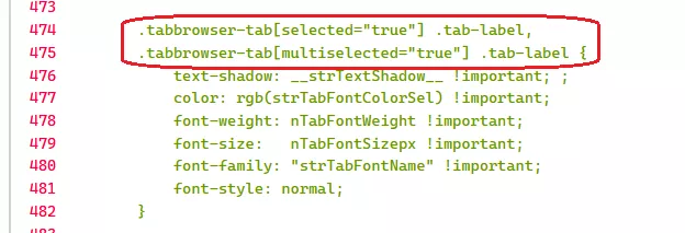

Sei gegrüßt!
Das Update vom 24.10. habe ich mal übernommen und angepasst. Dabei ist mir aufgefallen, dass dort noch eine Kleinigkeit offen ist (nehme ich an ).
Danke für den Hinweis. In der Nightly hatte ich das bei mir schon geändert, aber noch nicht für die Release, für die ich dann ja die neue Version eingestellt hatte. Funktionieren tut es allerdings bei .tabbrowser-tab auch noch mit der Angabe des Bool-Wertes, auch noch in FF121.
