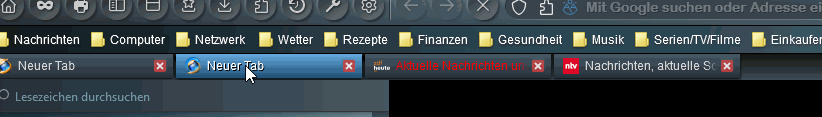

  • Im aktuellen Update von BrokenHearts Skripts aus Beitrag #1 dieses Threads vom 01.10.2024 wird die Tabschrift beim ungelesenen Tab via „true“ in Zeile 128 als kursiv definiert. Mit welchem Befehl kann die Tabfarbe der ungelesenen Tabs definiert werden?
    Grüße Lionsson
  • Mit welchem Befehl kann die Tabfarbe der ungelesenen Tabs definiert werden?
    Mit einer vordefinierten Variablen gar nicht. Aber du kannst folgenden CSS-Code in deine (vorhandene?) 'userChrome.css' -Datei einfügen:
    .tabbrowser-tab[pending] .tab-label, .tabbrowser-tab[notselectedsinceload="true"] {
    	color: red !important;

    Hab aber gerade gesehen, dass lionsson den Hintergrund geändert haben wollte:
    .tabbrowser-tab[pending] .tab-background, .tabbrowser-tab[notselectedsinceload="true"] {
    	background-image:  linear-gradient( rgb(128,128,28), rgb(92,92,12)),  none !important;
    Gruß BrokenHeart

  • Hab aber gerade gesehen, dass lionsson den Hintergrund geändert haben wollte:
    Vielen Dank BrokenHeart: das funzt. Die 'userChrome.css' ist hier vorhanden. Ich hoffe, Du hast Verständnis, wenn ich mir eine hübschere Farbe gesucht habe ;)
    Hab ich das richtig verstanden: man kann via Script zwar die Tab-Farbe von sowohl aktiven als auch nicht aktiven definieren, nicht aber von gelesenen?
    Grüße Lionsson
