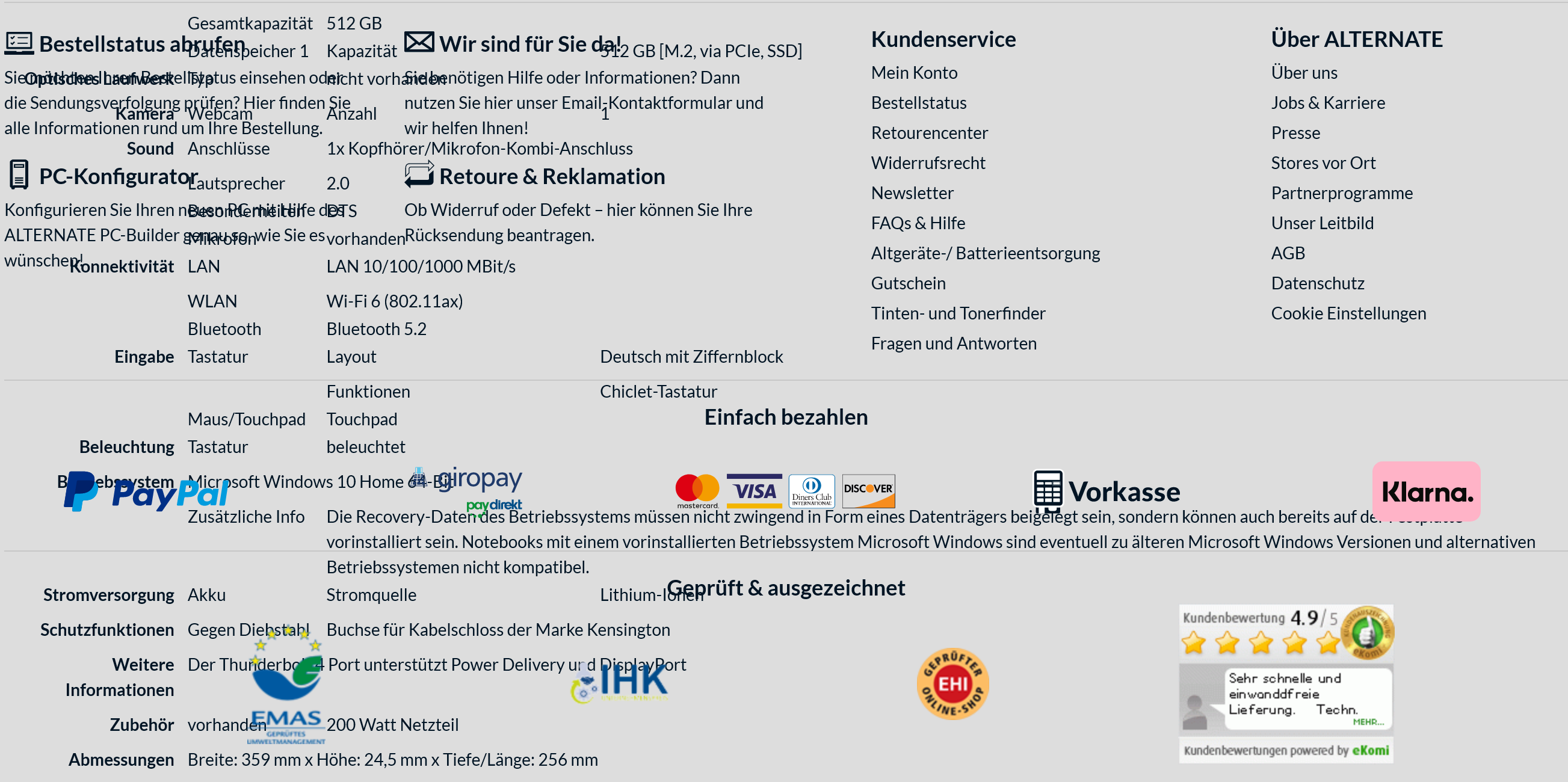

  • Hallo liebe Leutz,
    ich habe noch ein Problem mit dem Script.
    Es funktioniert alles soweit wunderbar aber auf manchen Webseiten wie Alternate stört es doch den Seitenaufbau extrem (siehe Bild). Meist im unteren Teil der Seiten.
    Könnte das noch gefixt werden?
    Es sieht erst wieder normal aus wenn ich das Script deaktiviere.
  • aber auf manchen Webseiten wie Alternate stört es doch den Seitenaufbau extrem
    Ich kann hier auch keine fehlerhafte Darstellung beim Seitenaufbau feststellen.
    Könntest du bitte mal deine 'User-Settings' über das Code-Icon im Editor hier posten, damit man sehen kann, welche Einstellungen du vorgenommen/geändert hast.
    Außerdem wäre es hilfreich, wenn du angibst, welches OS und welche FF-Version du nutzt.
    Gruß BrokenHeart
