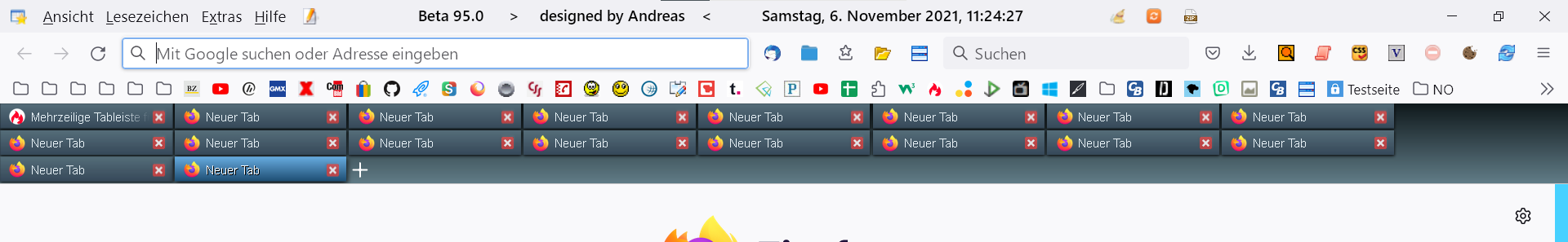

    Was mache ich jetzt aber mit der "MultiRowTabs.uc.js" von Brokenheart, damit diese funktioniert? Wo muss die hin?
  • Was mache ich jetzt aber mit der "MultiRowTabs.uc.js" von Brokenheart, damit diese funktioniert? Wo muss die hin?
    Alle Skripte gehören in den Ordner chrome im Profilverzeichnis, da wo jetzt auch die userChrome.js ist.

    setze bitte die Breite der vertikalen Tab-Leiste var nVerticalTabbarWidth in den User-Settings so, dass sie um mindestens 16 Pixel größer ist, als die Breite der einzelnen Tabs var nTabWidth.
    Also, wenn du die Default-Werte unverändert gelassen hast, sollte es in etwas so aussehen:
    JavaScript
    var nTabWidth               = 172;          // Breite der einzelnen Tabs in Pixeln
    var nVerticalTabbarWidth    = 188;          // Breite der Vertikalen Tab-Leiste in Pixeln <nur bei vertikaler Ausrichtung (Position:[3],[4],[5]) - sonst keine Funktion>
    Ich habe mal im Skript aus #1 die bisherigen Default-Werte auf diese Werte geändert. In einem späteren Update sollte dann natürlich die Mindestbreite der vertikalen Tableiste durch das Skript selbst berücksichtigt werden.
    Gruß BrokenHeart
