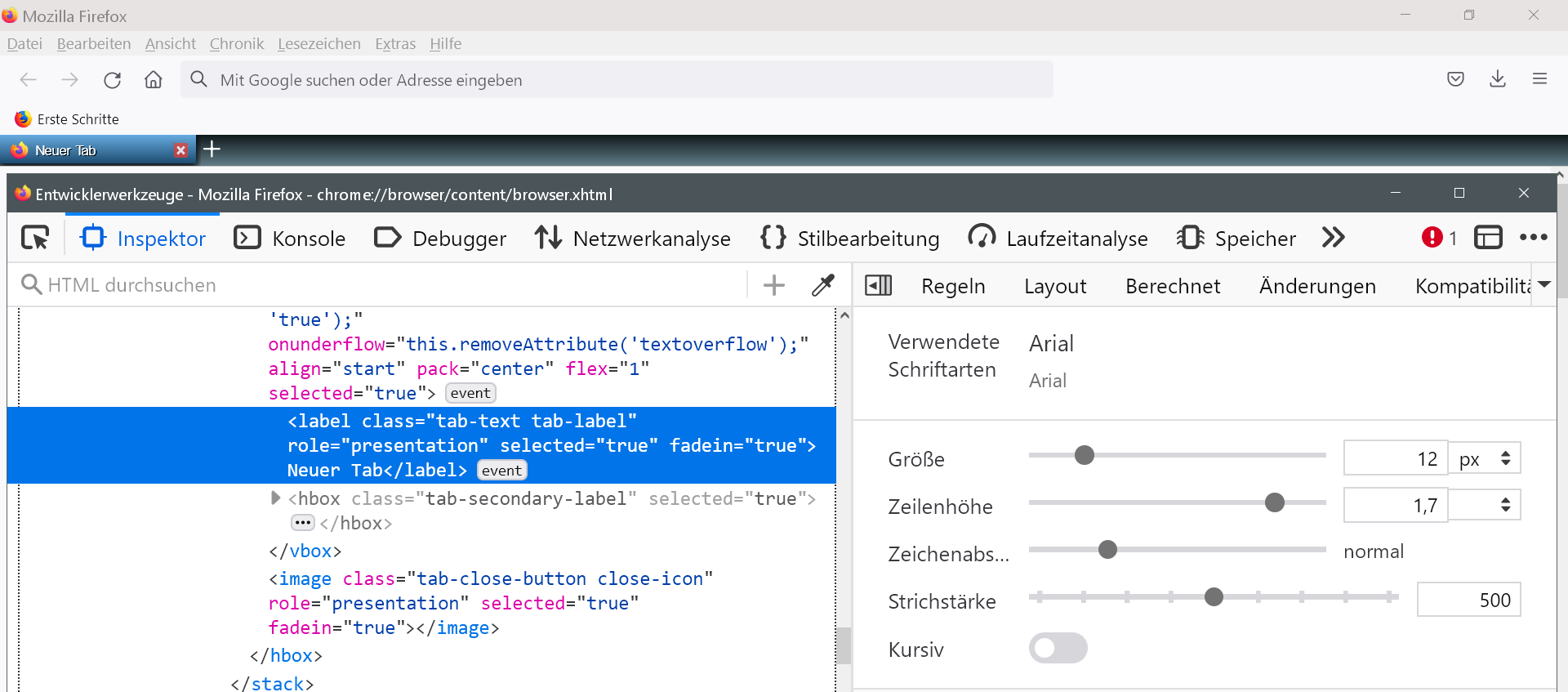

Wenn du mit dem Inspektor das Element auswählst, welches du untersuchen möchtest, z.B. den Tabtitel, steht nur die dort verwendente Schriftart neben dem Schriftzug „Verwendete Schriftarten“.

Unter Schriftart steht dann:

Was passiert, wenn du jetzt in der 'Test.css' Arial (oder eine andere Schriftart) angibst? Führt er das aus?
Habe aber eben festgestellt, dass "Times New Roman" auch die "Fallback"-Schriftart für die Firefox-Oberfläche ist, wenn man z.B. als font-family 'xxxxx' angibt, dann wird diese Schriftart gewählt. Also entweder kann er in dem betroffenen Profil Arial nicht laden (klingt aber nicht sehr plausibel) oder es wird an anderer Stelle überschrieben. Ich denke, eine dritte Alternative gibt es nicht...

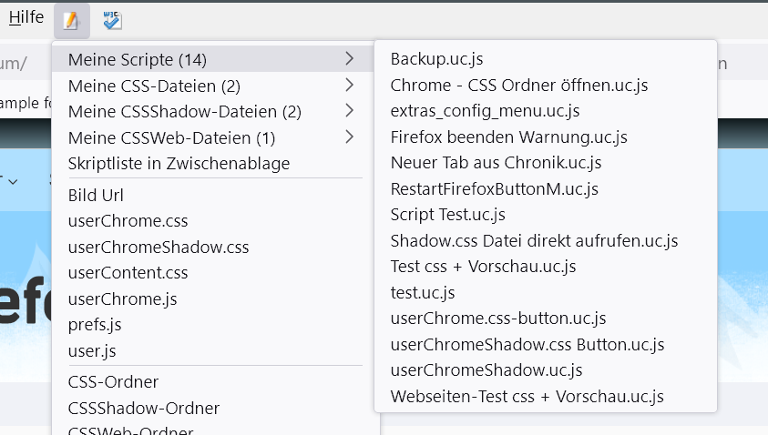

Ich nutze diese Scripte in dem Profil:
Alle CSS Dateien sind leer!
Auch wenn ich die anderen Scripte entferne ändert sich nichts.
