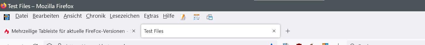

  • Sieht hier so aus :/
    Schätze der Abstand tritt nur auf, wenn man die Tableiste unterhalb der Symbolleiste setzt (Option 2).
