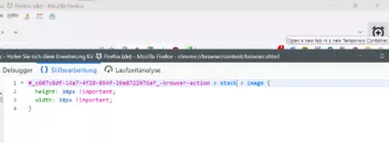

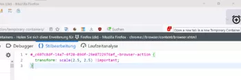

    Während es bei dem Icon von "Geschlossenen Tab wiederherstellen" tadellos funktioniert, scheinen beide CSS Codes nicht bei "Temporary Containers" Icon zu funktionieren.
    Ich weiß, dass ich nichts weiß.

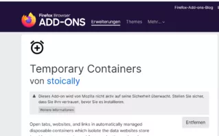

  • nicht bei "Temporary Containers" Icon zu funktionieren.
    Meinst du diese Erweiterung?
    Wenn ja:
    #_c607c8df-14a7-4f28-894f-29e8722976af_-browser-action {
      transform: scale(2.5, 2.5) !important;
    Oder auch:
    #_c607c8df-14a7-4f28-894f-29e8722976af_-browser-action > stack > image {
      height: 38px !important;
      width: 38px !important;
