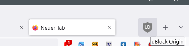

  • Das sieht so bei mir aus:
    Hab den Fehler gefunden: Ich habe zwei Addons in die Tableiste gezogen (Geschlossener Tab wiederherstellen, Temporary Containers). Es müssten also die Add-Ons Icons in der Leiste verkleinert werden.

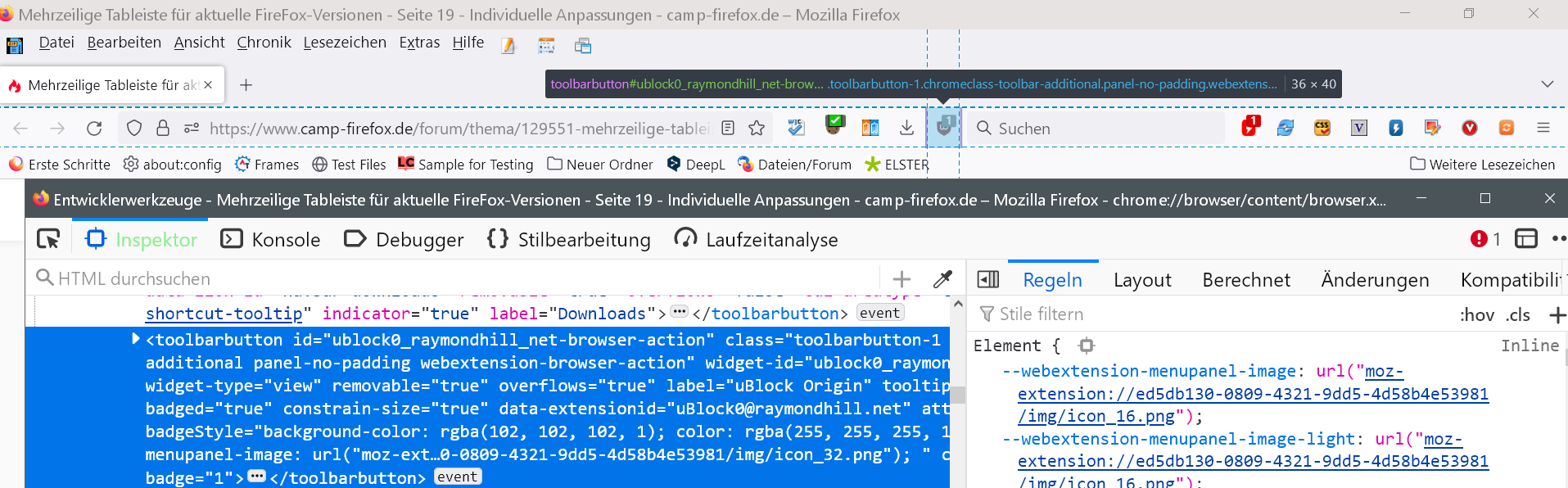

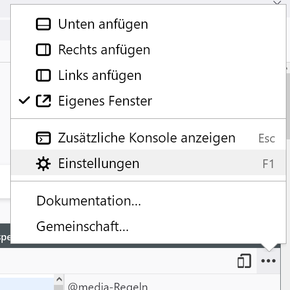

  • Benötigt man dafür die Entwickler Version von Firefox oder bin ich nur blind? Finde nur Konsole oder Werkzeuge für Web-Entwickler, die eben nicht außerhalb des Inhaltsbereichs arbeitet.
    Ich weiß, dass ich nichts weiß.
  • die Entwickler Version von Firefox
    Nein.
    Du musst die erst selber aktivieren:
    milupo
    15. Februar 2020 um 15:48
  • Du musst die erst selber aktivieren:
    Hier mal eine ältere Kurzform dazu, evtl. ist es dann etwas einfacher.

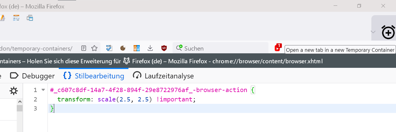

  • nicht bei "Temporary Containers" Icon zu funktionieren.

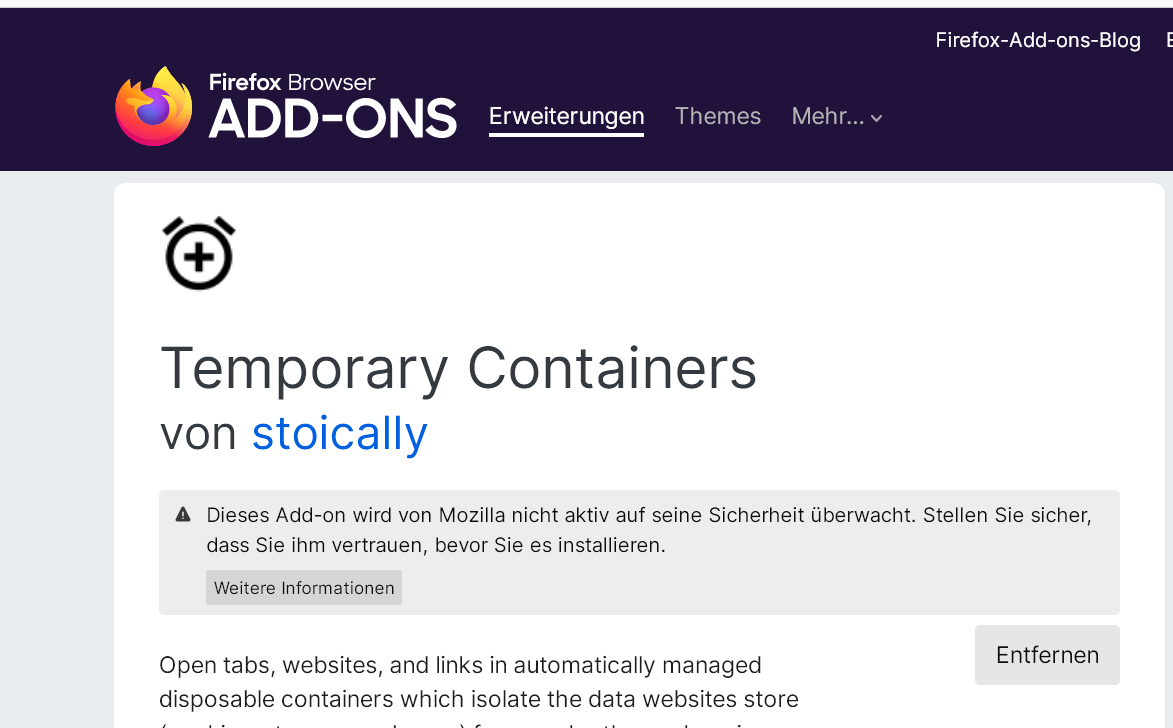

    Meinst du diese Erweiterung?
    Wenn ja:
    #_c607c8df-14a7-4f28-894f-29e8722976af_-browser-action {
      transform: scale(2.5, 2.5) !important;

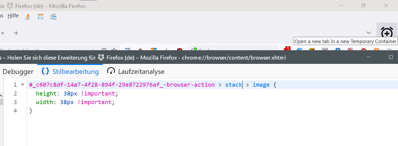

    Oder auch:
    #_c607c8df-14a7-4f28-894f-29e8722976af_-browser-action > stack > image {
      height: 38px !important;
      width: 38px !important;

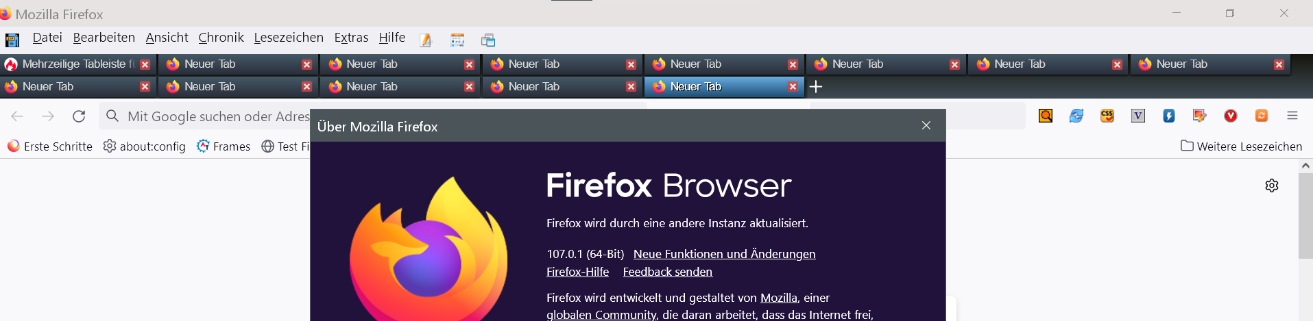

  • Hallo zusammen, und erst einmal danke für dieses geniale Script von Seite 1. Dieses hat bei mir bis zur FF-Version 107.0 auch reibungslos und fehlerfrei funktioniert. Nach dem Update auf Version 107.0.1 tut es das allerdings nicht mehr, ohne dass ich irgendetwas geändert habe... Das einzige, was noch funktioniert, ist die "Perfekte Abrundung der Tabs". Jetzt sind sie wieder einreihig, schmal, oben und ungewollt hoch. Wie gesagt, bis 107.0 alles i. O. Hat jemand eine Idee? Hat jemand das gleiche Problem? Was wurde in den FF-Settings beim Update geändert und muss vielleicht nur "zurück gestellt" werden, damit alle Einträge im Script wieder "umgesetzt" werden? Hatte FF schon "bereinigt" und den Fehlerbehebungsmodus durchprobiert... Keine Änderung was das Script angeht. Auch die userChrom.css-Einträge hatte ich komplett auskommentiert, ohne Ergebnis in Bezug auf das Script. Bis 107.0 verstanden sich die beiden auch perfekt...
