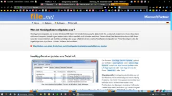

  • Was passiert, wenn ich auf Deinen Link klicke? Ich bin skeptisch bei ausführenden exe-Links.
    Mal davon abgesehen, dass der Link auf .html und nicht auf .exe endet, kann in einer URL stehen, was will. Das hat überhaupt keine Bedeutung, denn es gibt keine Dateiendungen für Webseiten. Du führst keine Datei aus, sondern öffnest nur eine Website im Browser.
    Der Link ist eine Erklärung zu Host App Service, was laut deinen Logs bereits auf deinem System installiert ist.

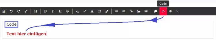

    Mit Administrator-Rechten machst du bitte einen Scan mit Malwarebytes
    Wichtig: Nach dem Scan nichts löschen! Füge das Scanergebnis per Code </> ein.
    Anleitung Malwarebytes
