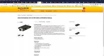

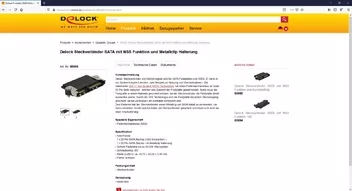

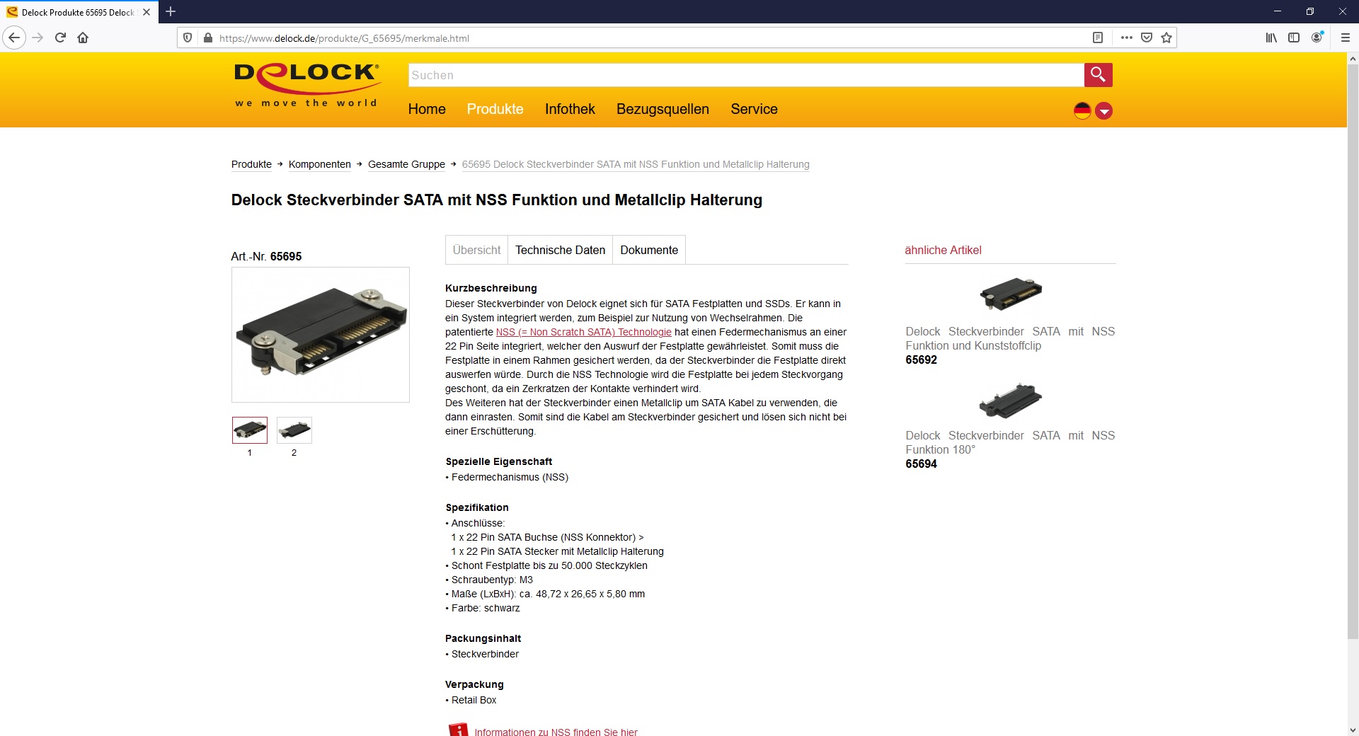

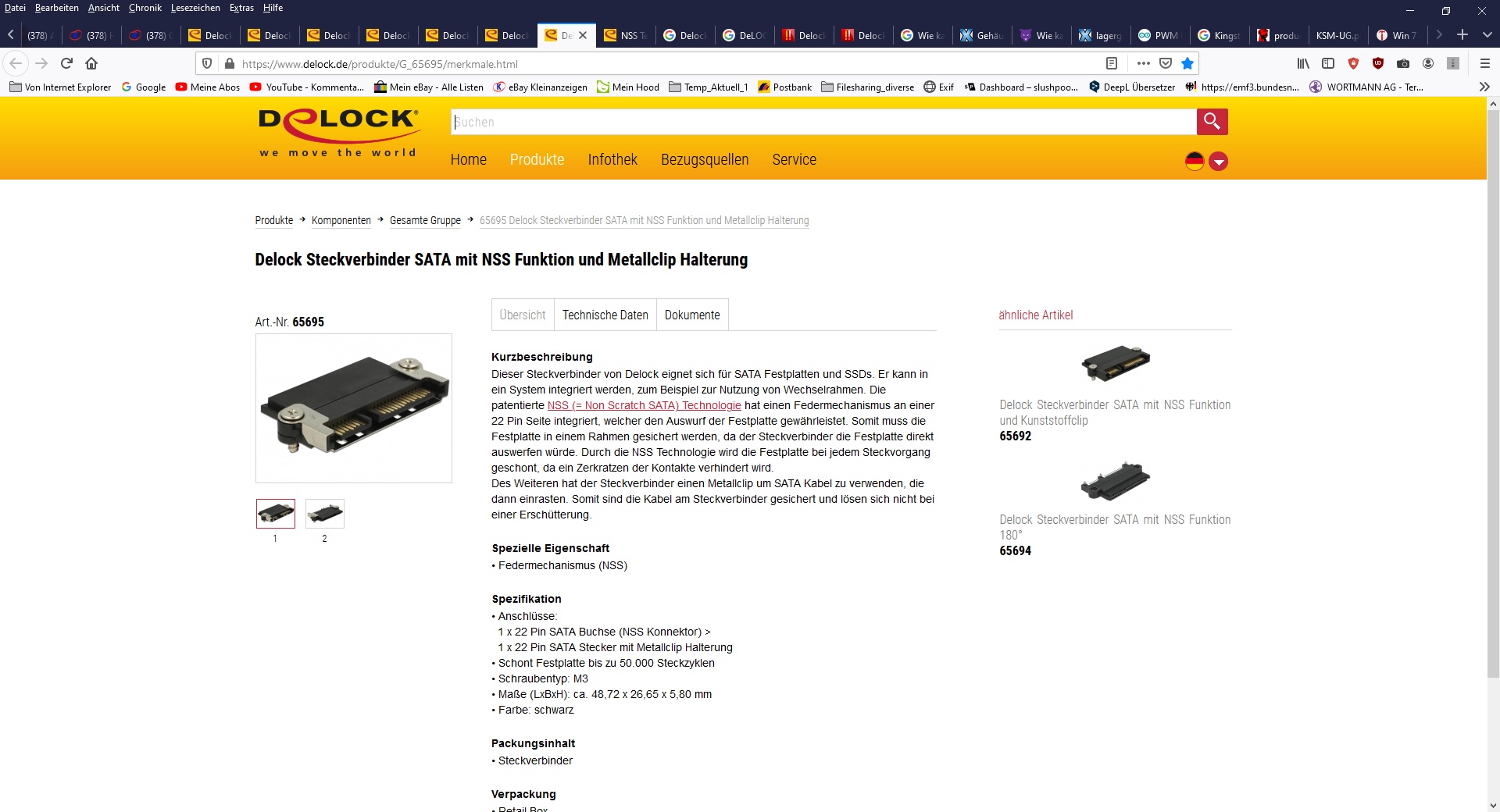

    Die Unterschiede zwischen den Browserfenstern:
