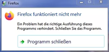

Firefox funktioniert nicht mehr. Ein Problem hat die Ausführung von Firefox verhindert
  • Hallo allerseits,
    ich habe die Diskussion gelesen und muss mich da einmal ranhängen mit demselben Problem:
    Ich habe Firefox 71.0 auf drei Rechnern, alle mit Windows7, Avira und Comodo Firewall installiert durch die Updatefunktion.
    Auf allen drei Rechnern kam nach der Installation statt des Browsers ein Fenster mit der Meldung
    "Firefox funktioniert nicht mehr. Ein Problem hat die Ausführung von Firefox verhindert."
    Habe Firefox dann deinstalliert, neu installiert, hat nicht geklappt. Neuinstallation mit deaktivierter Firewall / Defense. Keine Wirkung. Habe dann Firefox 56 drauf gespielt und geupdated bis 7.0xxx. Alles lief wieder. Update nach 71.0->nichts geht mehr.
    Beim ersten Rechner habe ich dann alle Proflie gelöscht und per Regedit die gesamte Registry nach Mozilla durchsucht und alles mit "Mozilla" gelöscht. Firefox 71.0 installiert. Alles lief. Auch mit Avira und Comodo, alles aktiv.
    Bei den zwei anderen Rechnern hatte das nicht funktioniert. Immer die alte Meldung. Woran kann das liegen?
    Grüße und Dank im Voraus,
    pearson

  • Deaktivieren reicht nicht, du musst für einen ordentlichen Test Comodo... äh Comodo, da war was.
    https://bugzilla.mozilla.org/show_bug.cgi?id=1590430#c17
    https://techdows.com/2019/12/fix-fi…ter-update.html
    siehe auch
    schau mal ob eine datei C:\Windows\system32\IseGuard64.dll vorhanden ist (ein überbleibsel einer alten comodo installation) und falls ja, versuche diese zu löschen...
    Comodo ist die Ursache, da hilft nur deinstallieren.

    ich bin jetzt einen Schritt weiter: Auf keinem der drei Rechner, auf denen Firefox 71.0 nicht mehr startet, ist die Datei IseGuard64.dll vorhanden. Auf einem der Rechner konnte ich nach Löschen der Profile und aller Registry-Einträge mit "Mozilla" den 71.0 zum laufen bringen. Habe heute dann das Update auf 72.0 versucht. Jetzt dasselbe Ergebnis: 72.0 startet nicht. Gleiche Meldung wie vorher.
    Habe dann versucht, den 71.0 wieder drauf zu machen, der läuft aber auch nicht mehr. Bin jetzt mit Firefox 56.0 unterwegs. Ist es möglich, irgendwo noch einen Installationsdatei von 70.0 zu bekommen? Das war die letzte Version die problemlos lief.
