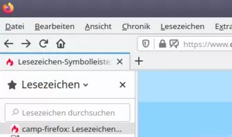

  • Vielen Dank! Alle drei Einträge sind (wie gewünscht) verschwunden (Bild 1).
    Allerdings gibt es ein Problem (Bild2): Nach Klick in die Suchleiste erscheint ein blauer Balken, die Lesezeichen werden ausgeblendet, das Suchfeld ist nicht zugreifbar.
    So funktioniert das noch nicht ganz; weißt Du Abhilfe?
    Gruß Michael
  • Allerdings gibt es ein Problem
    Das liegt daran, weil die 3 Einträge nicht wirklich weg sind, sondern nur unsichtbar.
    In Zeile 4 habe ich alles weiter nach oben geschoben, und genau das erzeugt diesen Fehler.
    Wenn du Zeile 4 entfernst, dann passt wieder alles, aber die Lesezeichen rutschen dann leider wieder runter, und oben entsteht eine Lücke.
    Ich sagte ja schon, es gibt keine wirkliche perfekte Lösung, zumindest mir ist keine bekannt.:/
