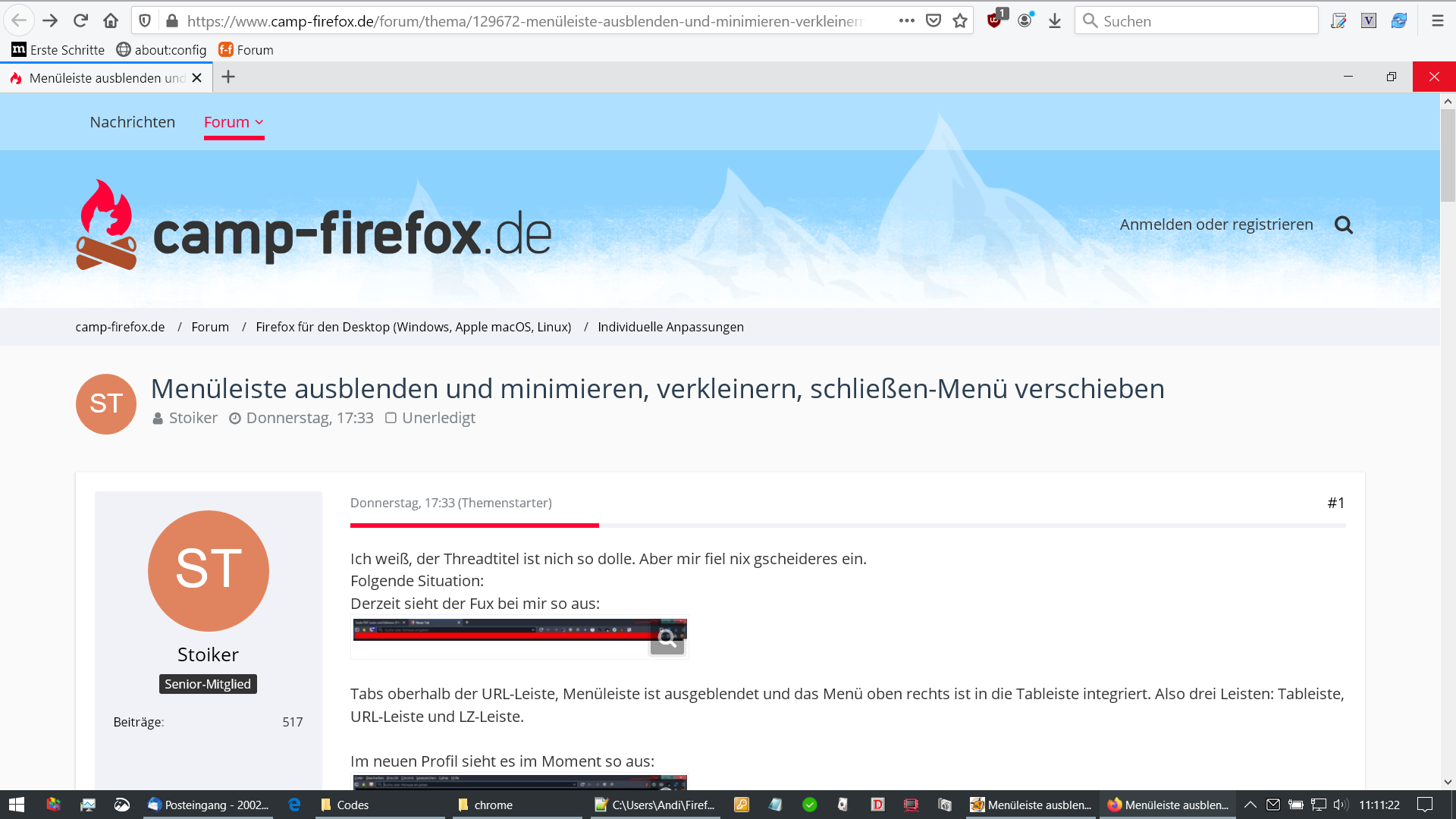

    Derzeit sieht der Fux bei mir so aus:
    Tabs oberhalb der URL-Leiste, Menüleiste ist ausgeblendet und das Menü oben rechts ist in die Tableiste integriert. Also drei Leisten: Tableiste, URL-Leiste und LZ-Leiste.

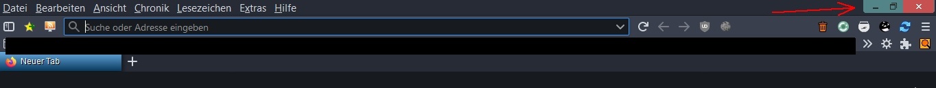

    Im neuen Profil sieht es im Moment so aus:
    Tabs sind per Skript unterhalb der URL-Leiste und die Menüleiste ist eingeblendet. Also vier Leisten: Menüleiste, URL-Leiste, LZ-Leiste und Tableiste.

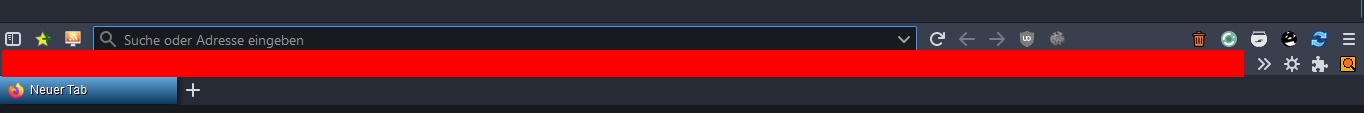

    Sobald ich diese aber ausblende, verschwindet das Menü rechts oben, aber es bleibt eine schwarze Leiste stehen. Schaut denn so aus:

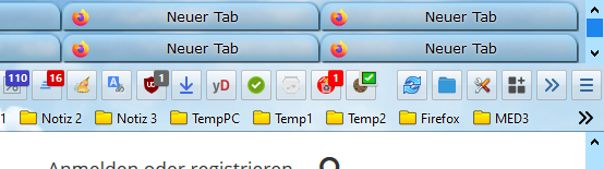

    ich verwende den Code für eine mehrzeilige Tableiste, zusätzlich einen css-Code (userChrome.css), der bei ausgeblendeter Menüleiste das Menü mit dem Schliessen-Button ganz ausblendet. Zum Schliessen des FX gehe ich dann über das Hamburger-Menü und auf Beenden.
    Der Code:
    /********* entfernt bei ausgeblendeter Menüleiste den Schliessen-Button rechts oben  **********/
    #TabsToolbar > .titlebar-buttonbox-container {
      display:none
    Sieht dann so aus:
    Grüße vom FuchsFan

    Natürlich kann ich die per Rechtsklick oder "Anpassen" ausblenden. Das ist nicht das Problem. Es tritt genau dann auf, siehe Screenshot 3 im ersten Beitrag, wenn ich sie ausblende.
    Die Leiste selbst bleibt sichtbar, ist dann aber leer. Vor allem aber verschwinden die drei Elemente oben rechts. Also sie sieht dann nicht nur hässlich aus, sondern ist auch noch funktionslos.

    Ich habe mich an diese Anleitung gehalten und verwende von dort die "1.) Minimal-Version" als CSS sowie "3.) User-JavaScript: 'Tabs Verschiebbar'" und "4.) User-JavaSkript: 'Tableiste unten" (das ist ja das von Andreas oben gepostete Skript) als Skripte.
    Damit bin ich so aufgestellt wie im Screenshot 2 meines Eingangsbeitrags.
