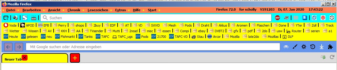

Update auf FX 72.0 - Tabs verändert - Lesezeichen verschwunden?
    Firefox 72
    Windows 10 - 64bit
    nachdem heute die Updates für für Firefox 73 beta und 74 nightly einwandfrei funktionierten, war das AHA-Erlebnis für meine FX 72.0 riesengroß.
    Die Tabs haben sich sehr verändert, Lesezeichen sind keine mehr da?
    Habe ich etwas übersehen?
    Gruß,
    D. Büssen

    Keine Ahnung. Was im 71er Profil war, sollte auch weitgehend in Fx 72 funktionieren, es sei denn du hast ein neues Profil. Da fehlen natürlich die Daten wie Lesezeichen und Passwörter usw.
  • War heute morgen noch mit dem gleichen Profil unterwegs (V 71.0) - alle anderen Profile (auch keine neuen dazwischen) zeigen übrigens das gleiche Verhalten. Das macht mich ja so stutzig. :(
    Ich habe nichts verändert, sondern nur das Update gemacht.

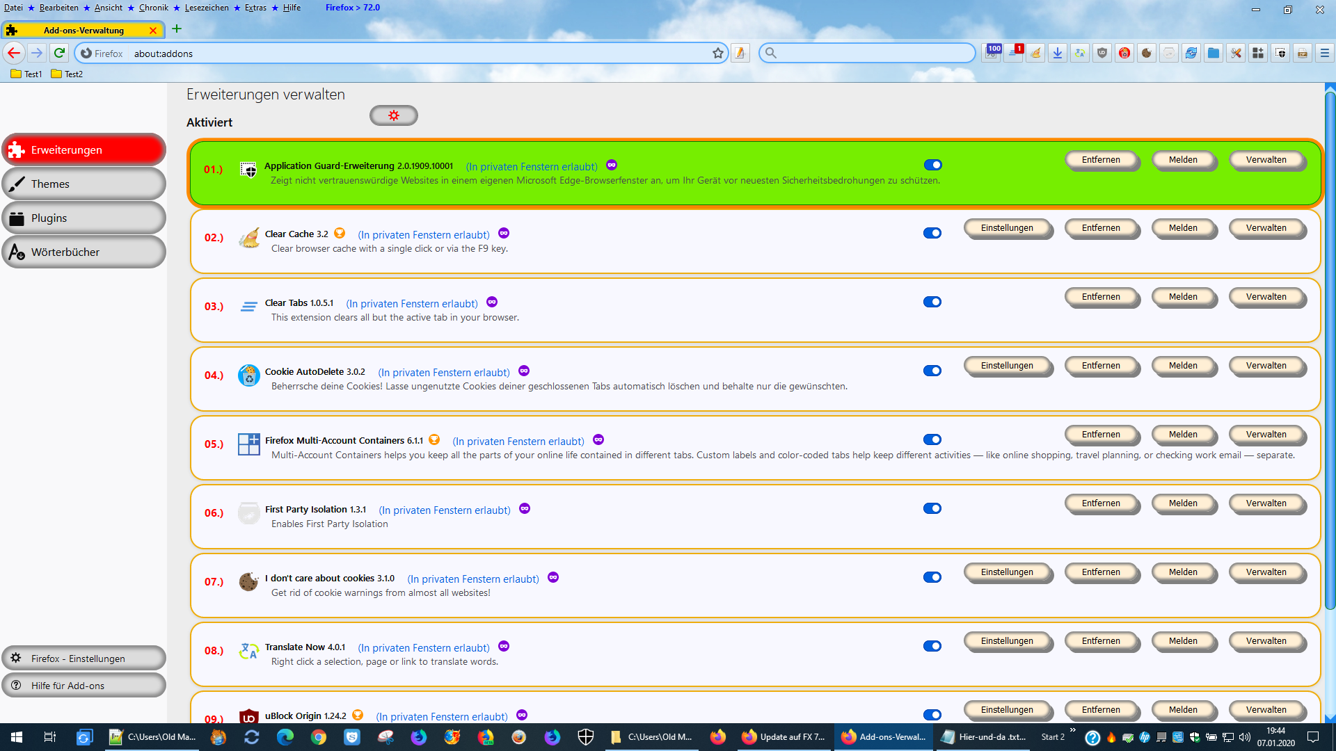

  • Nächster Akt auf dem PC- about:addons
    Auch da habe ich keine Änderungen gemacht. :(

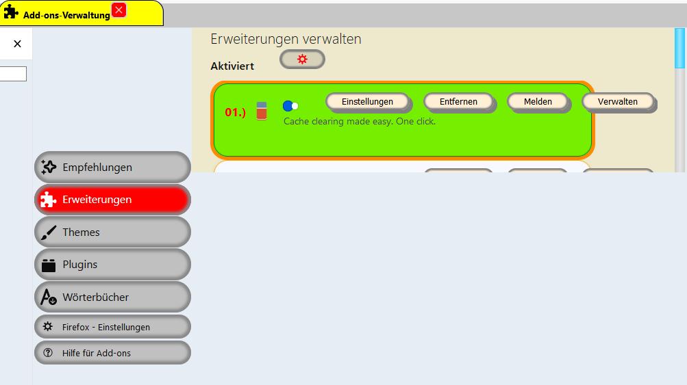

    Addon-Manager für Version 72:
    Grüße vom FuchsFan
    vielen Dank für die Version.
    Sieht zwar bunt aus, die Lage ändert sich jedoch nicht:
    Habe inzwischen auch eine manuelle Inst mit FX 72.exe durch geführt - allerdings mit keinen nennenswerten Änderungen.
    Ich sehe momentan keinen Fortschritt - werde vorerst mit FX 74 weitermachen!

  • In about:config die Einstellung "layout.css.xul-box-display-valves.survive-blockification.enabled" auf "true" umstellen behebt die Probleme mit den Tabs & dem Addon-Manager.
    Gut, dass es euch hilft. Bei mir war der Eintrag auf true (wieso auch immer ??). Jetzt habe ich ihn mal auf false gesetzt, keine Veränderungen erkennbar. Eventuell könnten sich mal die Experten zu diesem Eintrag äußern.

  • Hatte hier das selbe Problem. Auch die Änderung des Eintrags:
    layout.css.xul-box-display-values.survive-blockification.enabled auf true
    hat hier zuerst nichts gebracht. Bis mit eingefallen ist, dass ich genau diesen
    Eintrag mit der user.js Datei immer auf false setze wegen einem uc Script,
    das sonst nicht richtig funktioniert. Nachdem ich das in der user.js Datei
    geändert hatte funktioniert es bei mir auch wieder einwandfrei.
    Vielleicht habt ihr ja auch eine user.js Datei mit entsprechendem Eintrag.
    Schaut mal nach.

  • Bis mit eingefallen ist, dass ich genau diesen
    Ja, gut, dann hast du es immer selbst auf false eingestellt. Wie ich ja oben schon erwähnt habe, bei mir war der Eintrag von Anfang an auf true, ist so auch in der prefs.js eingetragen. Deswegen kann ich i.M. nicht verstehen, wieso das bei vielen nicht so ist.
    siehe Zeile 157:
