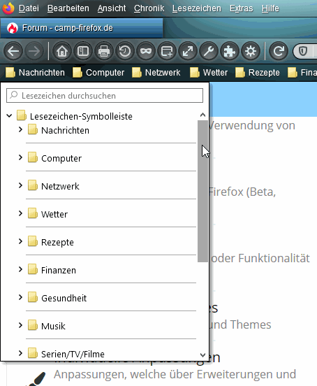

  • Also eine perfekte Lösung habe ich nicht. Ich habe jetzt etwas 'rumgebastelt' und wenn dir hauptsächlich das 'obere Alignment' wichtig ist, dann könntest du diesen CSS-Code versuchen:
    Zu beachten ist, dass die Höhe absolut gesetzt wird und somit auch über den unteren Fensterrand reichen kann. Das ganze ist mehr oder weniger mit einem Menu-Popup zu vergleichen. Deswegen habe ich auch einen extra Rahmen vorgesehen.

  • Bitte nochmal testen:
    Kleine Unschönheit noch: beim Umschalten von z.B.: Lesezeichen auf Chronik usw. verschwindet die Sidebar und man muss wieder an den Rand. Aber die Funktion wird richtig ausgeführt...
