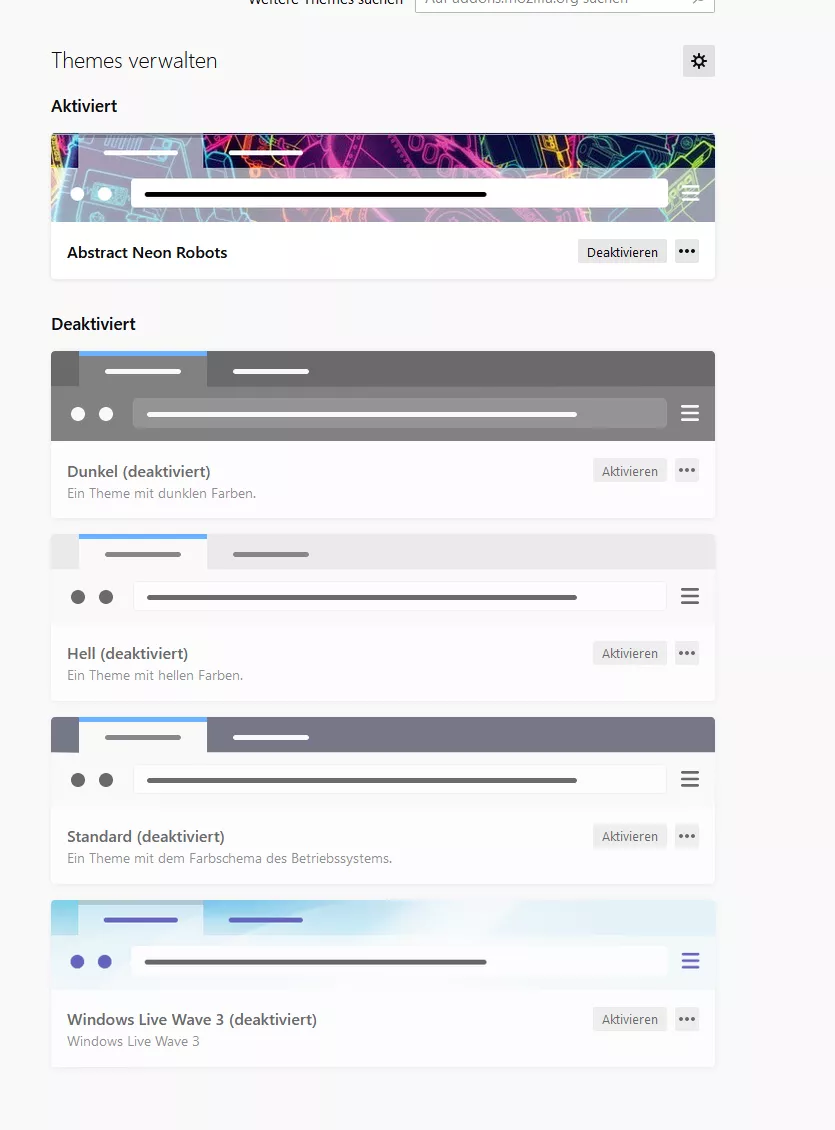

    Hallo
    Mit dem Update auf 72.01 hat man anscheinend etwas im Auswahlfenster der Themes geändert.
    Es werden nicht mehr die „Vorschaubilder“ der Themes angezeigt, nur noch die von FF
    mitgelieferten, Standard, Hell und Dunkel.
    Hatte mir nach dem 72.01 Update einige Themes geladen und bei einigen war auch die Vorschaugrafik zu sehen.
    Heute sind nun alle Vorschaubilder nicht zu sehen.
    Kommt mir vor, als wenn bei neu installierten Themes nur für kurze Zeit das Vorschaubild angezeigt wurde.
    Kann man das rückgängig machen?
  • Teste mal im abgesicherten Modus.
    Hab Ich gemacht, das gleiche Ergebnis.
    Nur die 3 Standardthemes und die „empfohlenen Themes“ zu sehen.
    Der Nahme der Themes und die Bedienung ist in Ordnung, nur die Bilder fehlen.
    Hab eins von den empfohlenen Themes installiert, dieses Bild ist dann auch zu sehen.
    War gestern auch so, einige Themes installiert manche Bilder waren später zu sehen, andere vom Vortag
    waren dafür weg. Heute nun alle weg.

    https://www.directupload.net/file/d/5699/i6hr24pb_png.htm
    Was noch nervig ist, es sind viele Themes installiert, man muss also scrollen.
    Wenn man jetzt ein Themes aktiviert und dann mit der Maus nach rechts aus dem Bereich der Themes herrausfährt
    springt die Anzeige der Themes wieder nach ganz oben an den Anfang der Themesliste.
    Kann man dieses Verhalten unterbinden?

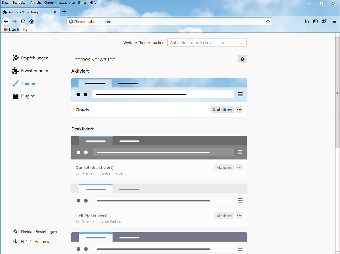

    So, Thomas3, ich hatte noch einen portablen Fox in Version 70. Alles aus chrome entfernt, an Themes sind 9 Stück installiert. Jetzt Update auf Version 72.0.1, und danach sieht es so aus:
    Jetzt kann ich nachvollziehen, was du gemeint hast. Wieso es dazu kommt, da bin ich überfragt.

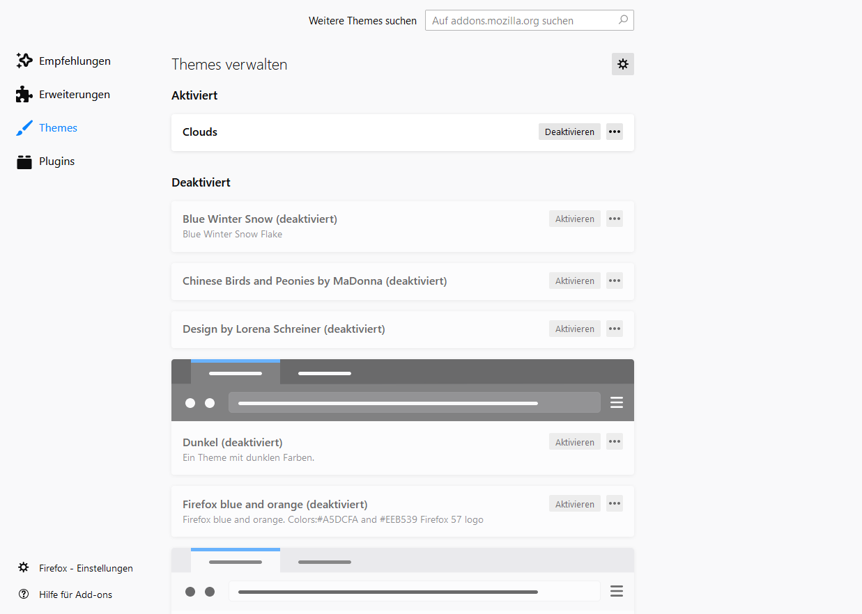

    Nun habe ich auf die Schnelle mir die aktuelle Version 72.0.1 von hier geholt: https://www.mozilla.org/de/firefox/all…desktop-release.
    Daraus eine portable Version erstellt, das Theme Clouds installiert, und es wird angezeigt.
    Da wird dir also nach meinem Dafürhalten auch nur dieser Schritt weiterhelfen.
