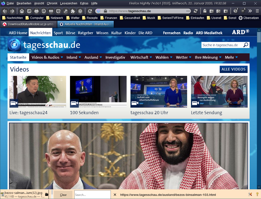

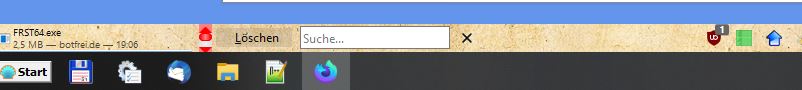

Ich habe nur noch ein Problem.. Der Downloadbereich sollte sich nach Herunterladen schließen, das tut es nicht.. Edit: auch nicht bei Klick auf das Schließen-Kreuz... oder Betätigen des LÖSCHEN-Buttons... der Eintrag wird dann auch nicht gelöscht.
Den Eintrag für die Gestaltung der Toolbar in der userChrome.css habe ich wieder entfernt, da es mir die Toolbar farblich verbaut...
Hier ein Screenshot, wie es jetzt aussieht.
Edit 2: Sollte sich das nicht beheben lassen; vielleicht könnte man das ganze ja auch an den rechten Rand verfrachten, dann stört mich das Ganze nicht so, da die LINK-Anzeige ja links erfolgt..
Für das Schließen nach dem Download musst du die selben Änderungen wieder vornehmen, die Endor weiter oben (#29) schon gepostet hat. Das hatte ich bei der angepassten CSS-Datei nicht mit eingepflegt.
Das Löschen und schließen funktioniert hier einwandfrei. Hast du diese Zeile
#new-toolbar { height: 28px !important; -moz-window-dragging: no-drag !important; }
in der 'userChrome.css'?
Falls du den Schließen-Button und den Löschen-Button nur per Doppelklick auslösen kannst, dann ist genau das der Grund.

In der jetzigen Version sind noch etliche Fehler drin ( z.B. kein Abbruch möglich usw.), da ich bestimmte Dinge beim Testen auskommentiert bzw. gelöscht habe.
Warte also mit dem Testen, ich werde nachher noch ein Update einstellen ( Download Leiste rechtsbündig, kein Suchfeld mehr, Fehlerbehebung usw ).
Hier das Update:
Wichtig: Ist nur mit FF74(Nightly) getestet worden.FF73 sollte auch funktionieren.

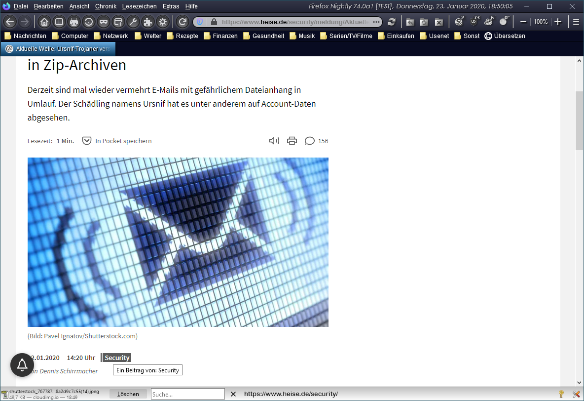

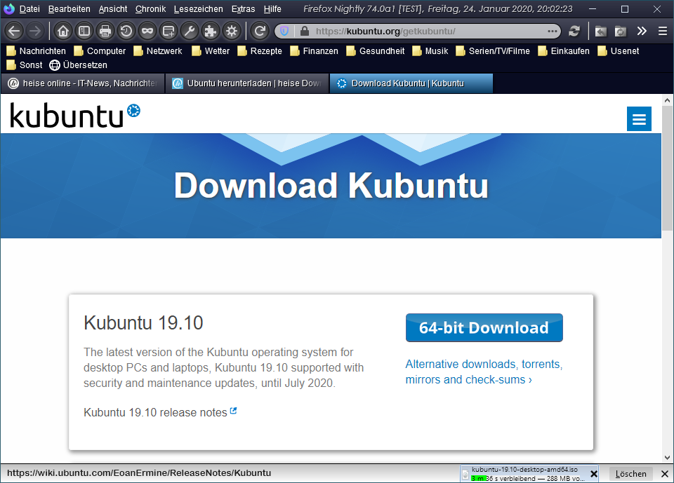

- Downloadleiste jetzt rechtsbündig
- Suchfeld entfernt
- Mehrere Fehler behoben und Anpassungen an die Höhe der Statusleiste vorgenommen
Rechtsbündig ist auf jeden Fall sinniger, da man die URL-Vorschau nicht verschieben muss und die eventuell vorhandenen Buttons/Icons entweder per Separatoren nach links versetzt oder einfach überschreiben lässt, falls man die Downloadbar eh nur temporär braucht.
Das automatische Schließen der Downloadleiste kann man mit folgender Zeile in der 'user.js' einstellen:
user_pref("userChrome.downloadsStatusModoki.closeWhenDone", true);
