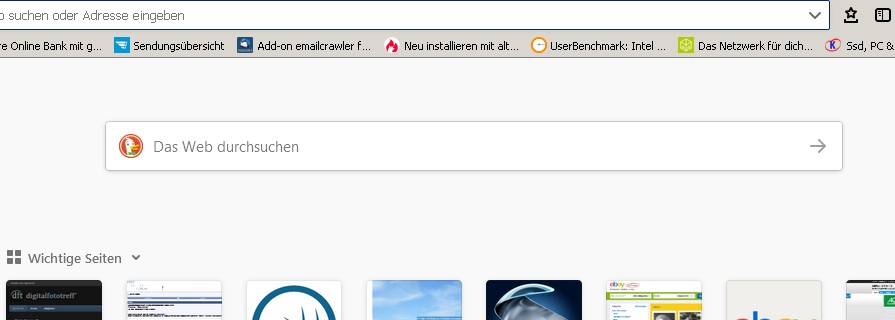

    Gut, dann werde ich auf den Ornder bookmarksbackup und die Dateien prefs.js und favicons.sqlite erstmal verzichten wenn folgendes davon nicht berührt ist:
    Mir wäre wichtig das die Icons in der Lesezeichenleiste und der Startbildschirm übernommen werden. Ist das gegeben?
    gruss.fritz

    Oh, da habe ich mich nicht genau genug ausgedrückt.
    Die Icons müssen nicht unbedingt gleich vorhanden sein aber die Namen mit dem Link sollten in der neuen Lesezeichen-Symbolleiste übernommen werden und die Einstellungen/Links der Startseite.
    gruss.fritz
