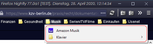

Hintergrundfarbe der Menüs/Lesezeichen/Kontextmenü - mit Hover-Effekt
  • Wie muss dort der Eintrag richtig definiert werden, damit nur die Popup so aussehen?
    menupopup::part(innerbox)
    ABER: Das funktioniert nicht in der 'userChrome.css' sondern nur, wenn der css-Code über ein Skript eingefügt wird.
    Der Grund ist die 'shadow-root'. 'part' wird in der userChrome.css nicht unterstützt und daher musst du den Selektor global ansprechen, was dazu führt, dass alle 'arrowscrollboxen' angesprochen werden. Mir ist kein Weg bekannt, das zu ändern....

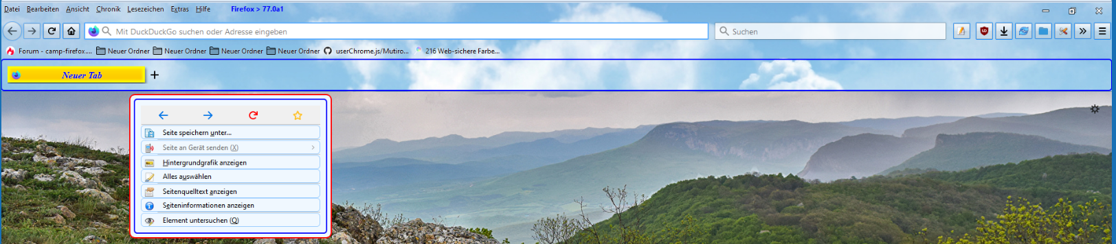

  • Bitte mal testen
  • Das hatte ich schon getestet, leider ohne Erfolg.:/
    Stimmt, in diesem Skript funktioniert es nicht. Wenn ich es in das Skript für die mehrzeiligen Tabs einbaue, dann geht es :/:
    Edit:
    OK, sehe gerade 2002Andreas hat das Problem auf elegantere Weise gelöst. Er ist halt der 'CSS-Meister', das muss man ihm lassen :);)
    Gruß BrokenHeart

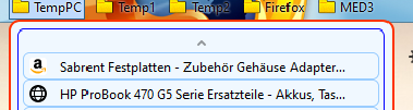

  • Wenn der Inhalt eines Lesezeichen-Ordners die Höhe des Bildschirms übersteigt, so bilden sich oben, bzw. unten, Scrollflächen mit kleinen Pfeilen darin aus. Gibt es die Möglichkeit einen Hover-Effekt dafür zu erstellen?
    Grüße vom FuchsFan
  • Ab der Beta 76 dann nicht mehr, hat dann wohl andere ID.
    Nö, erst ab dann sind es IDs. Denn bis Fx 75 sind es Klassen.
