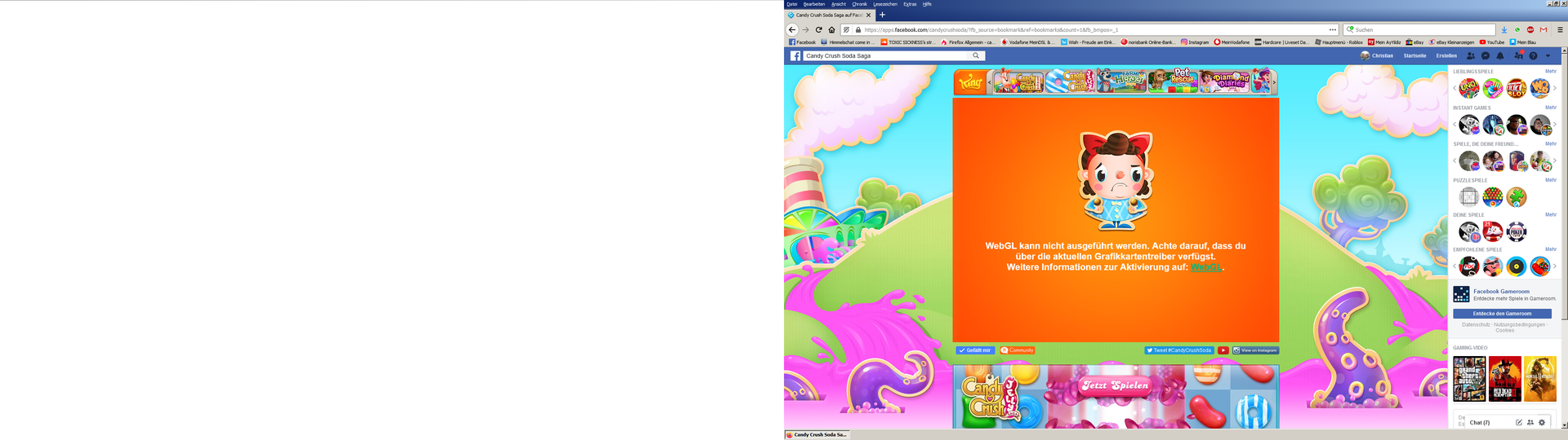

    hallo ich hoffe ich bin hier richtig.
    was kann ich tun damit ich webgl aktivieren kann , weil die spiele bei face book benötigen webgl.
    es kommt immer eine meldung siehe foto.
    sollte ich irgendwas falsch geacht haben bitte ich dies zu entschuldigen bin neu hier,

    Du solltest dir mal einen aktuellen Treiber instsllieren: https://www.nvidia.de/Download/driverResults.aspx/156287/de

  • Das scheint ein Problem seitens Nvidia zu sein, dass man kein WebGL 2.0 bekommt:
    https://www.amazon.de/gp/customer-re…ASIN=B00R5UW038
    https://www.nvidia.com/en-us/geforce/…1030-using-whq/
    Betrifft aber auch Chromium-basierte. Evtl gibt es einen Schalter in Firefox, oder mehere, die man umlegen muss, hier
    https://www.khronos.org/webgl/public-m…03/msg00007.php
    steht u.a. was von "ANGLE" und das habe ich auch bei Firefox schon gesehen (siehe auch oben, prefs)
    Evtl kann Sören uns erleuchten.
    Selbstverständlich funktioniert WebGL 2.0 grundsätzlich auch für Nutzer mit NVIDIA-Grafikchip. NVIDIA ist selbst Teil der Khronos Group, also dem Konsortium, welches WebGL entwickelt. Und wie kommst du aber überhaupt auf WebGL 2.0? Die Info in about:support zeigt ein Problem mit WebGL 1. :/
    Das erste Problem ist ja schonmal, dass die Hardwarebeschleunigung abgeschaltet ist. Schalte diese wieder ein. Siehe folgender Artikel, bloß umgekehrt: Stelle sicher, dass der Haken aktiviert ist:
    https://support.mozilla.org/de/kb/fehlerbe…gung-abschalten
    Starte Firefox nach Aktivierung neu und gib uns dann eine neue Info aus about:support. Dieses Mal aber bitte besser leserlich: Drücke dazu auf about:support den entsprechenden Button, um den Inhalt als Text zu kopieren. Hier im Beitrags-Editor den </>-Button beim Einfügen verwenden (dritter Button von rechts in der schwarzen Leiste des Beitrags-Editors).
