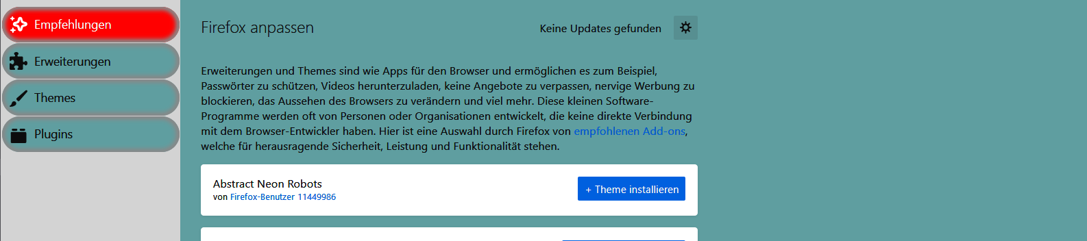

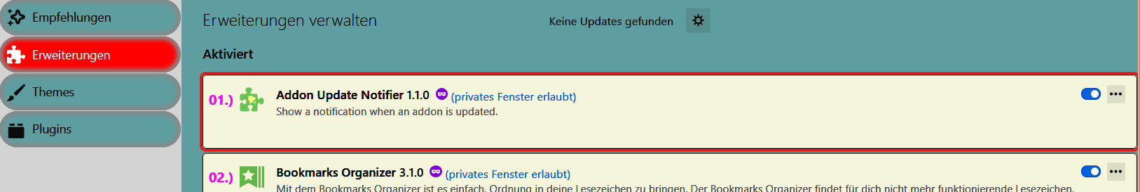

    Moin,
    In der Addonsverwaltung gibt es die Empfehlungen, dieses Fenster ist noch nicht angepasst.
    Bei den Erweiterungen sind die einzelnen Container bildfüllend, wie ich es gerne haben möchte.

  • Meinst du das so?
    Wenn ja füg diesen Code bitte in deinen noch ein, Werte evtl. noch anpassen für dich.
    .card {
       width: 1200px!important;
       background: beige !important;
       border-radius: 60px !important;
    .disco-cta-button {
       margin-inline-end: 10px !important;
    Und wenn oben der Text breiter sein soll:
    :root {
        --section-width: 1200px!important;

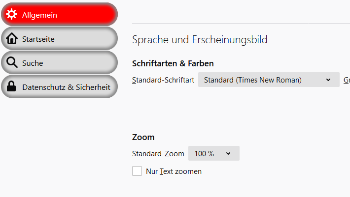

  • diese Schatten werden auch in der Schrift angezeigt.
    Unter Einstellungen wirst du vermutlich den Zoom erhöht haben , was dann zu der unreinen Schrift führt. 100% , dann sollte es wieder normal sein.
    Dann solltest du das Icon (private Browsing) etwas nach rechts versetzen, damit es nicht die Schrift überlagert. Dafür gibt es in dem Code diesen Abschnitt:
    .addon-badge-private-browsing-allowed {
          min-width: 440px !important; /* lila Icon Entfernung nach rechts */
    Die px erhöhen!
    Grüße vom FuchsFan

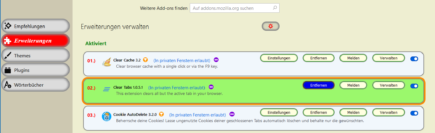

  • FuchsFan und andreas,
    Danke für Eure Hinweise. :thumbup:
    Genau das, was ich suchte. Die Feinanpassung, was Farben etc. betrifft ist jetzt Fleißarbeit.

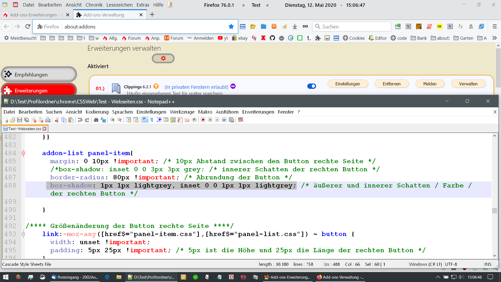

  • Meine Frage: Womit kann ich überprüfen, ob alle Klammern richtig gesetzt sind oder ob welche fehlen bzw. zu viel sind?
    Am liebsten mit Notepad++
    Klicke vor eine vorhandene Klammer. Gehe in Notepad++ in das Menü Suchen und wähle entweder Zugehörige Klammer suchen oder Alles zwischen Klammern auswählen. Alternativ kannst du die Tastenkombinationen Strg+B bzw. Strg+Alt+B verwenden. Mit Zugehörige Klammer suchen bzw. Strg+B springst du zur zugehörigen Klammer. Mit Alles zwischen Klammern auswählen bzw. Strg+Alt+B wird der Bereich zwischen öffnender und schließender Klammer markiert. In dem Moment weißt du, dass die Klammern korrekt gesetzt sind. Wenn eine Klammer schwarz bleibt und weder gesprungen noch markiert wird, weißt du, dass die zugehörige Klammer fehlt. Wenn du vor die erste Klammer nach der @-moz-document-Anweisung klickst und nach der zugehörigen Klammer suchst, springt Notepad++ in der Regel an das Ende deiner CSS-Datei, es sei denn, da sind noch mehr @-moz-document-Anweisungen enthalten.

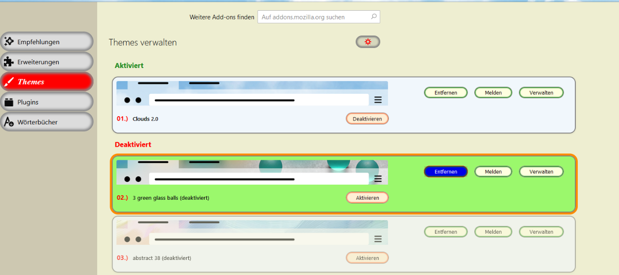

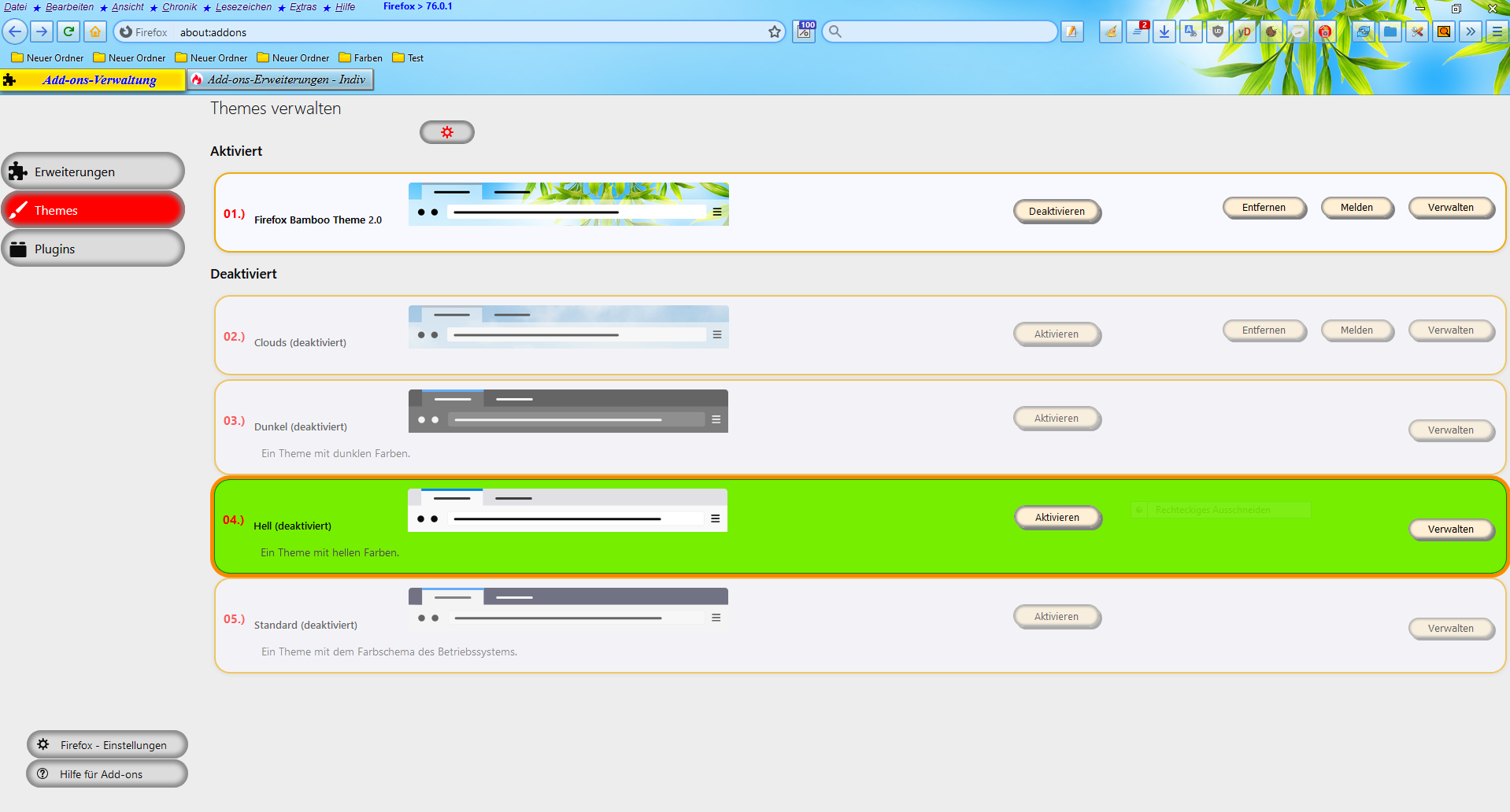

  • Die für mich überdiemnsionierten Icons bei den Themes ist noch störend.
    Das wird aber nicht so einfach sein, denn es muss unter Themes alles angepasst werden, die Größe der Grafiken, Größe der rechten Button, die Lage der Button, usw.
    Ich habe mal probehalber den Code etwas dazu verändert, aber ich bekomme es auch nicht hin, dass z.B. die Button rechts gleichmäßig verteilt sind. Auch die Höhe der Container verändert sich immer, wenn noch zusätzlicher Text (links) dazu kommt.
    Hier mal ein Bild dazu:
    Grüße vom FuchsFan

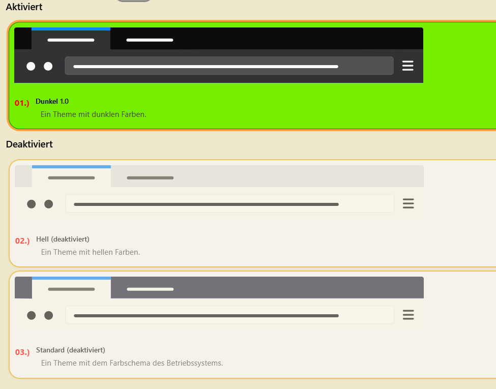

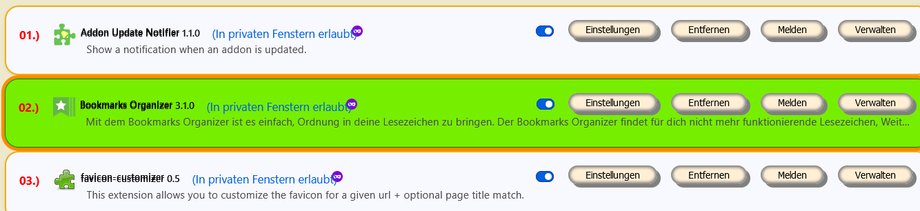

    Hallo BarbaraZ-!
    Jetzt habe ich mich noch mal daran gemacht, den bisherigen Code vollständig zu überarbeiten. Meines Erachtens nach müsste alles sauber laufen , die Container bei Themes sind in der Höhe reduziert, mehr geht wohl nicht.
    Eine Sache konnte ich nicht erledigen, und zwar unter Verwalten bei Themes gibt es noch einen Button "Deaktivieren bzw. Aktivieren", hierfür habe ich keinen Code mehr. Bestimmt wird Andreas uns hierzu noch etwas liefern ;).
    So, wenn du möchtest, dann der vollständige Code hier nachfolgend zur Verfügung (die Icons für das Menü hinter den Zahnrad sind in dem Code enthalten).
    Viel Erfolg damit!
    Grüße vom FuchsFan
