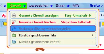

Ich habe das mit diesem CSS-Schnipsel weggekriegt:
Funktioniert auch einwandfrei
Liegt an diesem Eintrag darin:
Ja, habe ich probiert. Wird der Eintrag entfernt, dann verliert der ganze Block seine Wirkung. Hast du in deiner Trickkiste noch eine Lösung dafür parat?
Was genau möchtest du mit dem Eintrag denn verhindern
Wenn der Code-Block funktionieren soll, dann muss es so aussehen:
Eine Seite zurück freigegeben:
Eine Seit vor geblockt (weil nicht vorhanden):
Und so funktioniert es in allen Menüs, wo es nicht anklickbare Einträge gibt, z.B. hier:
Du hast ja diesen Code-Schnipsel (Kurzform) erstellt, der alles wieder funktionstüchtig macht. Mir geht es jetzt nur um die besagte Zeile im Code, ob die verändert werden kann, dass es damit keine Komplikationen mehr gibt.
Darum ja meine Frage.
Was passiert denn(nicht), wenn du die Zeile auskommentierst?
Es geht dabei speziell um diesen Teil im Code:
Solange ich deinen Kurzform-Code dabei habe, läuft alles wie gehabt. Nehme ich den raus (die obere Zeile), dann wird alles greenyellow angezeigt, also nicht mehr nach nicht auswählbar unterschieden.
Nehme ich den raus
Teste doch bitte mal:
#context-navigation {
--menuitem-disabled-hover-background-color: #3399ff !important;
--menuitem-hover-background-color: greenyellow !important;
color: #3300ff !important;
/*nichtanwählbare Zeilen erhalten farbigen Hintergrund (Blue) und dunkle graue fette Schrift bei Hover*/
menupopup.textbox-contextmenu :is([disabled="true"])[_moz-menuactive="true"],
popupset >*:not(menupopup) menupopup :is([disabled="true"])[_moz-menuactive="true"],
toolbarbutton:not(#bookmarks-menu-button, #alltabs-button, .bookmark-item) menupopup :is([disabled="true"])[_moz-menuactive="true"],
#PlacesToolbar :is([disabled="true"])[_moz-menuactive="true"],
#main-menubar menupopup :is([disabled="true"])[_moz-menuactive="true"],
#sourceeditor-context :is([disabled="true"])[_moz-menuactive="true"],
#lpt_site-context-menu :is([disabled="true"])[_moz-menuactive="true"] {
color: #666699 !important;
font-weight: bold !important;
