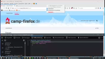

    Das habe ich ja schon probiert. Ich kann das nur nicht verstehen, wenn ich jetzt ein Popup öffne, wie ich da mit dem Inspektor ran komme. Die Fenster fallen dann immer zu, wenn er geöffnet wird. Die Browser-Konsole habe ich schon eingerichtet, aber weiter keinen Plan.:/

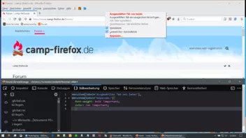

    Wie in den anderen Versionen (72, 73) auch:
    menuitem[label="Beenden"]{
    color: red !important;
    font-weight: bold !important;
    Fette Schrift wird angezeigt, aber nicht die Farbe.

    In den Entwickler-Werkzeugen hast du oben ganz rechts ein Symbol mit drei Punkten - ... . Dort klickst du drauf und dann auf Popups nicht automatisch ausblenden, sodass ein Haken davor ist.
    Wo ich aber auch noch keine Lösung habe, dass sich manchmal nach dem Klick auf ein Element das Fenster der Entwickler-Werkzeuge in die Taskleiste verkleinert und man das erst wieder da hervorholen muss.

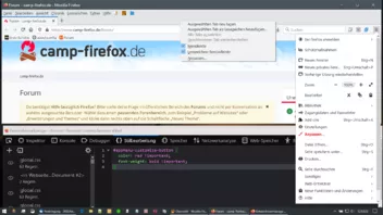

    Dazu gehören unter Lesezeichen "Lesezeichen-Symbolleiste"
    Hier ist es wie bei Extras --> Web-Entwickler - siehe Beitrag #37, es handelt sich um ein Untermenü und da musst du menu als Selektor auswählen. Ein Untermenü erkennst du an der Pfeilspitze rechts, die sozusagen darauf hinweist, dass da noch Einträge kommen.
    Bei mir schon, sowohl im deutschen als auch im sorbischen 74er. Hast du oben im Kasten etwas heimlich korrigiert, was bei dir in der CSS-Datei einen Fehler darstellt?

    Das ist ja auch i.O. so, anders läuft es auch im 74 nicht. Nur, es wird überall dicke fette schwarze Schrift angezeigt, d.h. die Farben werden nicht übernommen. Hilfe !!!!;)

  • Dann her mit dem Code und zwar den für alle Einträge. Du hast da 5 Einträge. Irgendetwas fehlt da, ein Semikolon, ein !important oder eine geschweifte Klammer.

    Gestern habe ich mal den Code in "Reinschrift" gebracht, da musste ich bei einigen Sachen (z.B. rechte Maus oben auf freie Stelle/ Anpassen) deinen Trick mit mit dem Zirkumflex-Zeichen anwenden. Nur so war es dann ansprechbar . Wie hast du das herausgefunden?

  • Das ist kein Trick, sondern ein ganz normaler Attributselektor. ;)
    Hier findest du eine Erklärung zu allen Attributselektoren:
    https://developer.mozilla.org/de/docs/Web/CSS/Attributselektoren
    Wobei der in diesem Fall gar nicht notwendig wäre, ein einfaches "=" tut es auch. Man muss dann halt auch wirklich den Text nehmen, der verwendet wird.
    Das heißt, Folgendes ist falsch:
    toolbarbutton[label="Anpassen..."]
    Korrekt wäre:
    toolbarbutton[label="Anpassen…"]
    Man beachte den Unterschied: ... sind drei Zeichen. Das Konstrukt existiert in der Typographie überhaupt nicht, wird dementsprechend natürlich auch von Firefox nicht verwendet. Typographisch korrekt ist , was nur ein einziges Zeichen ist. Das verwendet Firefox. Und verwendet man das im Selektor, klappt es damit auch.
