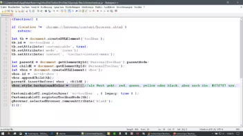

  • symbolleiste.js
    Die Datei sollte die Endung .uc.js haben, also symbolleiste.uc.js, obwohl sie als symbolleiste.js wohl auch funktionieren würde.

    In Zeile 18 vom Script kannst du das ändern.
    Die beiden // entfernen, und eine beliebige Farbe auswählen.

    Teste diese Version, da sollte jetzt die neue Leiste nicht mehr transparent sein:
    Für eine zweite Leiste dann dieses Script verwenden:
    Dann hast Du eine weitere Leiste.
