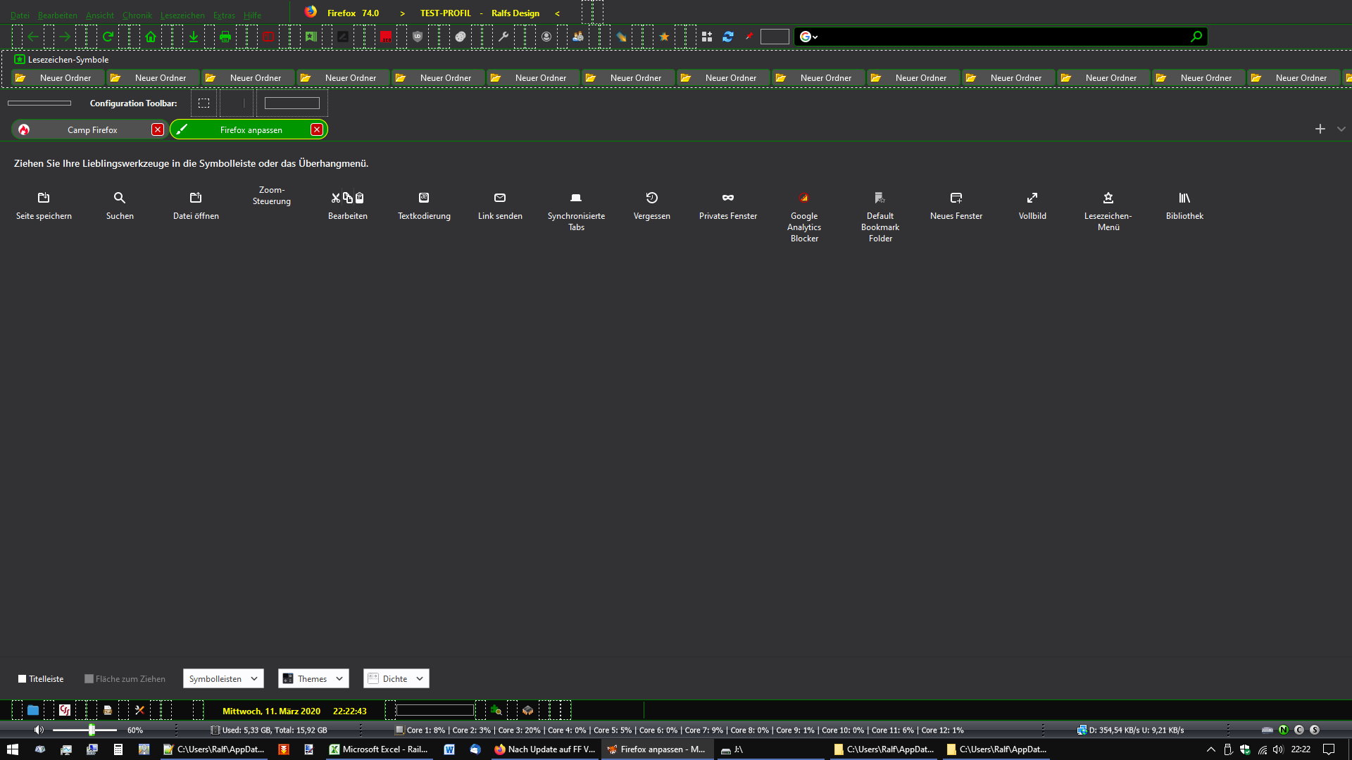

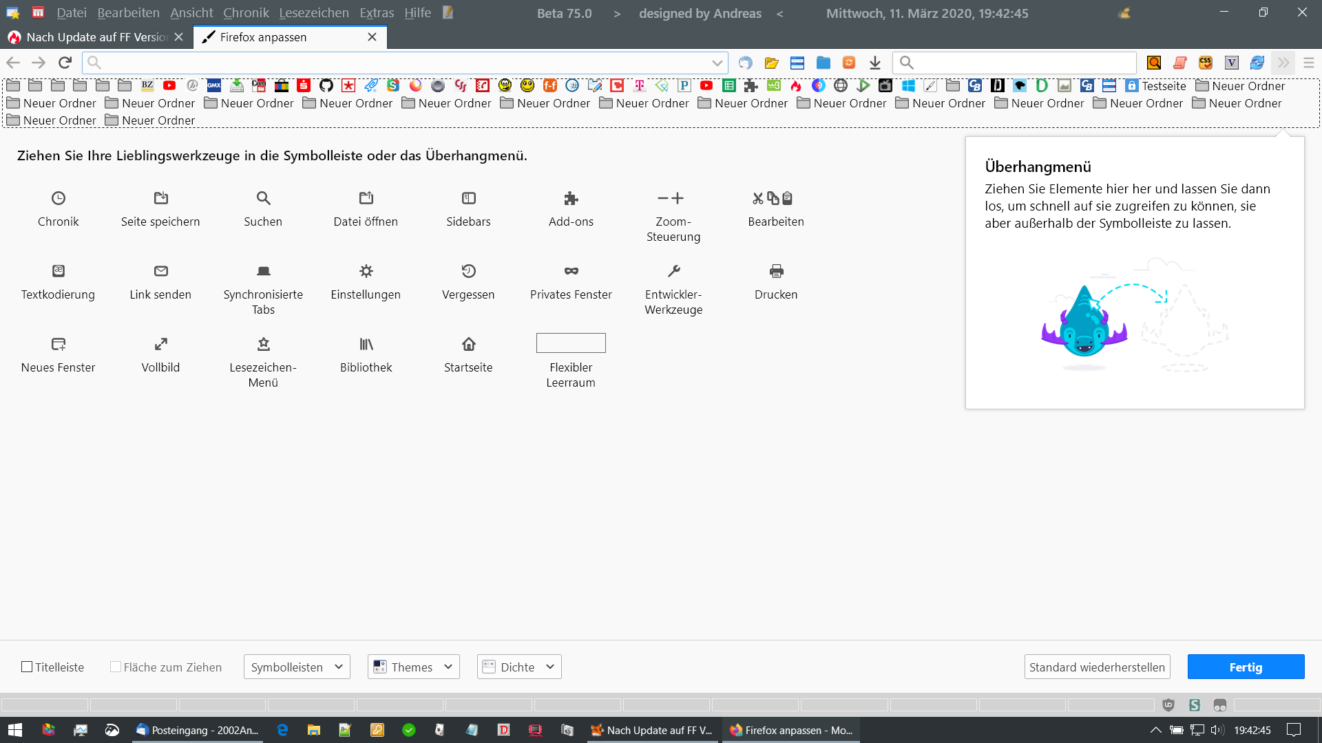

    Bei mir ergibt sich jetzt allerdings das Problem, dass ich im Bereich "Firefox Anpassen" nun nicht mehr alle Schaltflächen (Lieblingswerkzeuge) sehen kann, weil sie nicht mehr in mehrere Reihen untereinander, sondern alle nebeneinander angeordnet sind (kein Zeilenumbruch), ohne dass ich aus dem Bild heraus scrollen könnte. Leider kann ich auch keinen Screenshot davon machen...
    Btw., es sind dann in dieser Ansicht auch die Lesezeichen alle in einer Zeile nebeneinander angeordnet, d. h. ach hier kein Zeilenumbruch am Ende der Anzeige.

    In Deinem oberen Bild ist meine Lesezeichen-Symbolleiste nur einzeilig und läuft rechts raus (ohne, dass ich hinterher scrollen könnte).
    Dasselbe passiert mit den Werkzeugen. Auch die Schaltfläche "Überhangmenü" ist bei mir nicht vorhanden. Sie scheint irgendwo imaginär rechts draußen zu sein, ich kann aber nicht da hin scrollen.

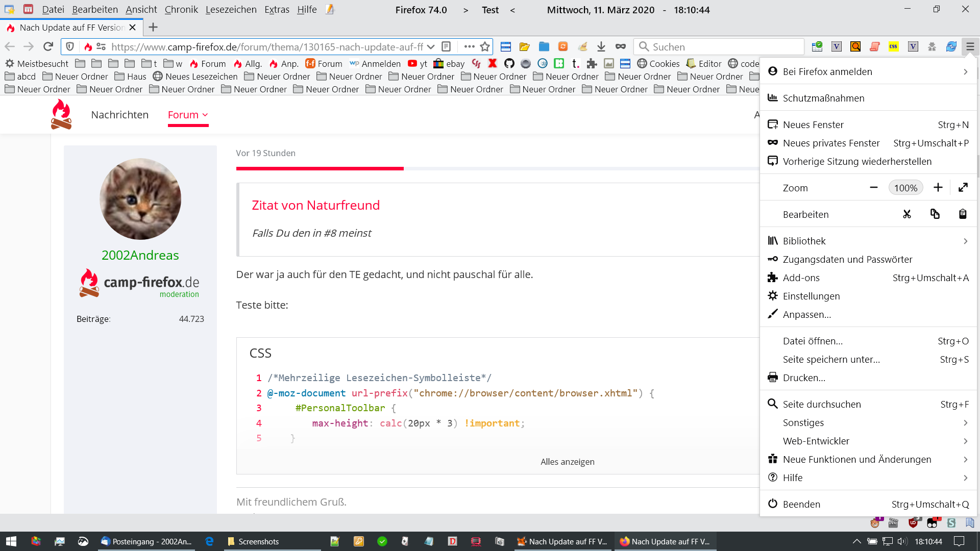

  • Ja, ich habe wie in Deinem Bild 3 Zeilen Lesezeichen-Symbolleiste. Vor dem Update auf 74.0 hat das alles funktioniert. Und mit dem Code aus #23 funktioniert es in der Normalansicht auch. Nur im Modus "Anpassen" leider nicht.
    Wenn mir da eine andere Erweiterung dazwischenfunkt, wird das wohl ein langes Ausprobieren...

  • Nur im Modus "Anpassen" leider nicht.
    Mir ist das ehrlich gesagt neu. Im Anpassen-Fenster erscheint doch nur die Lesezeichen-Symbolleiste mit dem Symbol Lesezeichen-Symbole. :/
  • Hab ich hier seit gestern genauso wie maody66 ...
    Im Anpassen-Fenster erscheinen plötzlich die Lesezeichen - aber in einer Reihe, die nach rechts aus dem Bild läuft. Auch meine in die Menüleiste verschobene Adreßleiste ist dort viel zu weit rechts (kaum noch sichtbar - aber greifbar).
    Das "Überhangmenü" ist hier auch nicht zu sehen...

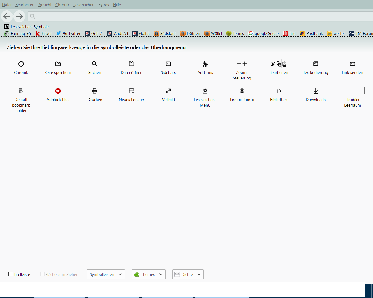

  • Ich habe das gleiche Problem, das sich bei meiner 2zeiligen Lesezeichen-Symbolleiste NACH dem einsetzen des CSS Codes im "Anpassen-Menü" die Symbole so verschieben das man quasi nichts ändern und "passend" machen kann (siehe Screenshot 1).
    Es gibt allerdings einen Trick den man anwenden kann.
    BEVOR man auf die Schaltfläche "Anpassen" geht VORHER in der Menüleiste den Haken rausnehmen bei der "Lesezeichen-Symbolleiste". Sprich die Favoritenleisten verschwinden. DANACH auf "Anpassen" gehen und die Symbole/das Überhangmenü sieht normal aus und man kann verändern/verschieben (siehe Photo 2).
    Hat man alles so verändert wie man es möchte, in der Menüleiste wieder den Haken setzen bei der " Lesezeichen-Symbolleiste". Fertig...
  • Stimmt. Mit dieser Krücke geht es.

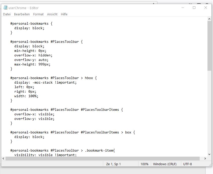

    2002Andreas : Die Ursache dafür ist definitiv der CSS-Code für die mehrzeilige Lesezeichenleiste, so leid mir das tut...
    Ich habe eben mal sämtliche Skripte und CSS aus meinem Test-Profil entfernt und stückweise wieder eingebaut. Sobald ich den Code für die mehrzeilige Lesezeichenleiste reinschiebe, entsteht der beschriebene Fehler.
