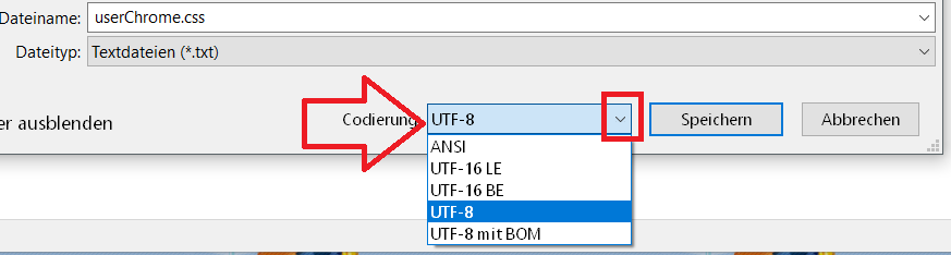

Nach dem Erstellen der Datei (mit Editor) wurde es mit Microsoft SharePoint Designer verknüpft, hab das auf Editor geändert.
Sieht jetzt so aus
Die Einstellung hatte Ich auf true gestellt und seitdem mehrmals firefox sowie Pc neu gestartet.
Hab vorhin auch Firefox deinstalliert und komplett neu angefangen, hat leider nichts gebracht.
poste den Inhalt deiner userChrome.css
Welches Profil verwendest du denn nun? In Beitrag #151 ist es noch Profil default, in Beitrag #163 jedoch default-release.
Außerdem empfehle ich einen komfortableren Editor als das windowseigene Notepad zu verwenden und die Dateiendungen unter Windows einblenden zu lassen:
Windows-Explorer öffnen --> Ansicht --> Häkchen in Dateinamenerweiterungen setzen

Anscheinend lag es am Editor.
Habe es jetzt mit Notepad++ getestet und da hat es funktioniert.
Vielen Dank nochmal für die Antworten
