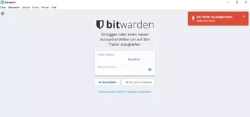

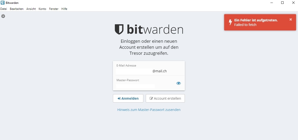

    Seit letzten Freitag (20.03.) hat er nun folgendes Problem: Er erhält immer wieder den Fehlercode "Fehler beim Abrufen" in der Desktopanwendung, wenn er versucht, sich anzumelden.
    Die Bitwarden-App funktioniert auf seinem Handy auch nicht.

    ...es geht eigentlich nicht um Firefox... so gut, wie ich kann beschreibe ich es:
    im Screenshot ist seine Bitwarden-Anwendung, wo er sich einloggt und dort erscheint eben diese Fehlermeldung 'Fail to fetch'... Sicherheits-Software wie Avast hat er deinstalliert ....
    Verändert oder selber blockiert hat er -nach seinem Wissen- nichts.... Wo selbst die DNS-Einstellungen verändert werden können, entzieht sich meines Wissens...
    Wo müsste allenfalls nachschauen?
