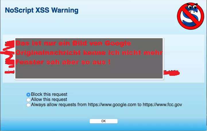

    Die Meldung für die versehentliche Blockierung kam oben links auf dem Bildschirm in einem blauen Fenster, wo man div. Dinge anklicken konnte.
    Dort habe ich versehentlich die Option "nie mehr erlauben" ,oder so ähnlich angeklickt.
    Ich hab mal für euch nach dem Fenster bei Google gesucht, damit ihr wißt, wie das aussah. Es ist aber NICHT meine Meldung, sondern nur das Design ähnlich, damit ihr wißt, welches Fenster von "NoScript" ich meine.

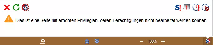

    Wenn ich diese Seite aufrufe bleibt diese ab sofort weiß und ich bekomme nur die Meldung (siehe oben) das ich da nichts einstellen darf, wegen irgendwelchen höheren Rechten wenn ich auf NoScript klicke.
