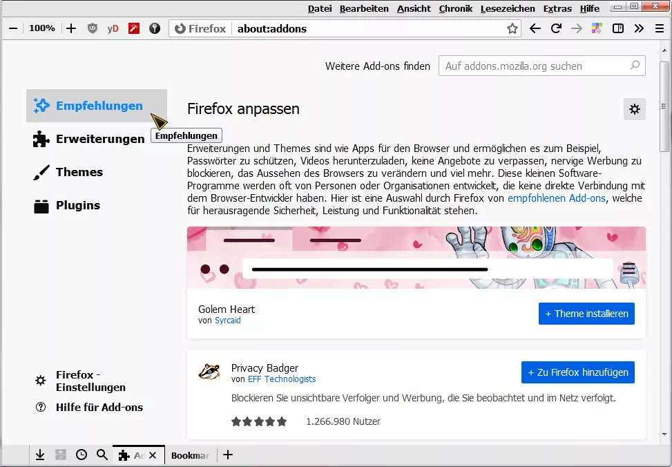

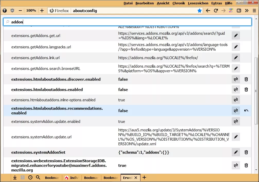

Das altbewährte extensions.htmlaboutaddons.recommendations.enabled auf false bringt keine Änderung mehr.
Die Einstellung funktioniert sogar in Firefox Nightly noch einwandfrei. Beachte, dass diese Einstellung noch nie dafür war, den Reiter links zu deaktivieren, sondern ausschließlich für die Empfehlungen im Reiter "Erweiterungen" unterhalb der installierten Add-ons. Den Reiter links musst du via CSS ausblenden (dazu wird sicher bald jemand was schreiben).
Teste mal
Danke, aber leider keine Änderung links oben.
PS: Ich will diese Funktion ganz deaktivieren, also keine Such- & Verbindungsprozesse bei Aufruf. Geht das überhaupt?

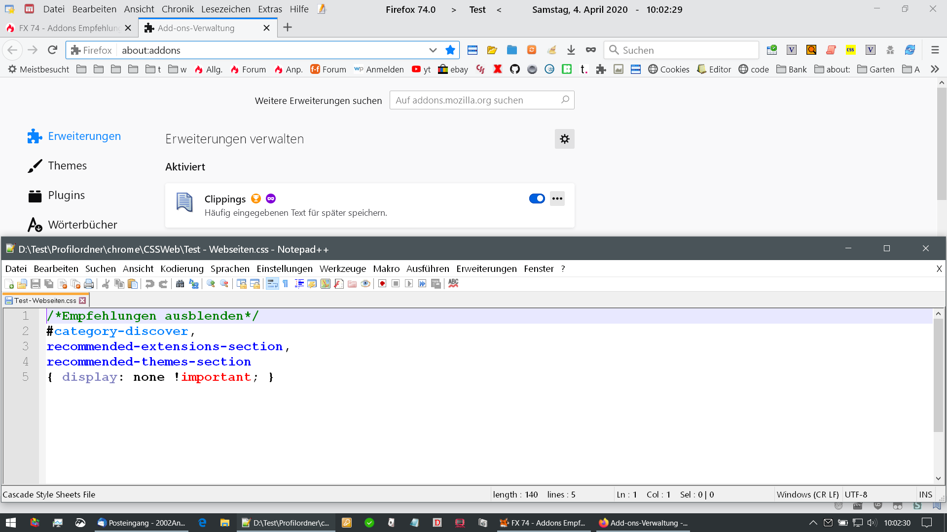

Hm, dann hab ich vielleicht in meiner userchrome.css oberhalb was falsch eingetragen ...
Alles anzeigen/*Tableiste nach ganz unten*/ #TabsToolbar { margin-bottom: 0px !important; /* Abstand nach unten*/ background:transparent;/* Hintergrundfarbe*/ position:fixed !important; bottom:0 !important; width:100% !important; } #tabbrowser-tabs tab { max-width:1px!important; /*Tabbreite*/ height: 22px !important; } #main-window { padding-bottom: 32px !important; } #TabsToolbar > .titlebar-buttonbox-container { display: none !important; } /*Empfehlungen ausblenden*/ #category-discover, recommended-extensions-section, recommended-themes-section { display: none !important; }
userchrome
Der Code kommt in die userContent.css
userchrome
Hatte ich bisher noch keine. DANKE funktioniert !
Herzlichen Dank zudem an Road-Runner!

Die Variante funktioniert mit dem aktuellen Firefox nicht mehr.
Jetzt unter about:config den Boolean-Eintrag extensions.getAddons.showPane erstellen und auf false setzen. -

Ja, das ist so. Aber nach wie vor funktioniert der folgende Code noch bis zur Version 80 (nur der Button wird damit ausgeblendet).
In die userContent.css:
Es gibt allerdings überhaupt keinen Grund, das via CSS zu lösen, wenn es einen Schalter in about:config gibt, der nicht nur temporär eingeführt worden ist. Das ist dann in jedem Fall vorzuziehen, da eine CSS-Lösung auf Interna basiert, die sich mit jedem Update ändern können.
