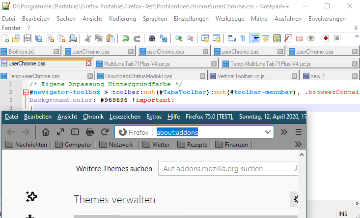

    Hi,
    ich hätte gerne den innerhalb der Adressleiste (urlbar) markierten Text wieder mit einer Hintergrundfarbe versehen. Seit neustem ist dies nicht mehr der Fall, der markierte Text wird nur noch hellblau dargestellt.

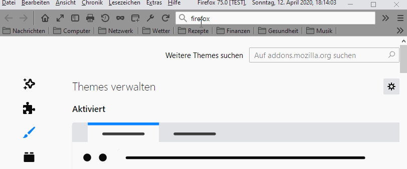

    In der Suchleiste ist noch alles beim Alten. Hier ein Vergleich:
    Vielen Dank!

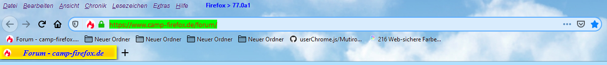

    Dieser Code macht es bis zur Version 77 bei mir immer noch, bei einem Klick in das Adressfeld, teste mal:
    /*************** Adressleiste den Text bzw URL markiert mit anderer Farbe ***************************/
    #urlbar-input::selection {
      background-color: lime !important;
    Grüße vom FuchsFan

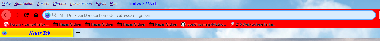

    Schaue ich mir deinen Code an, so passiert das z.B. im aktuellen Nightly (Version 77) , wobei ich die Farben geändert habe, dass es besser auffällt:
    Nehme ich meinen Code, so sieht es damit aus:
    Wenn ich dich also richtig verstanden habe, so ging es dir um die Adressleiste, was aber nicht mit deinem Code realisiert wird.
    Grüße vom FuchsFan

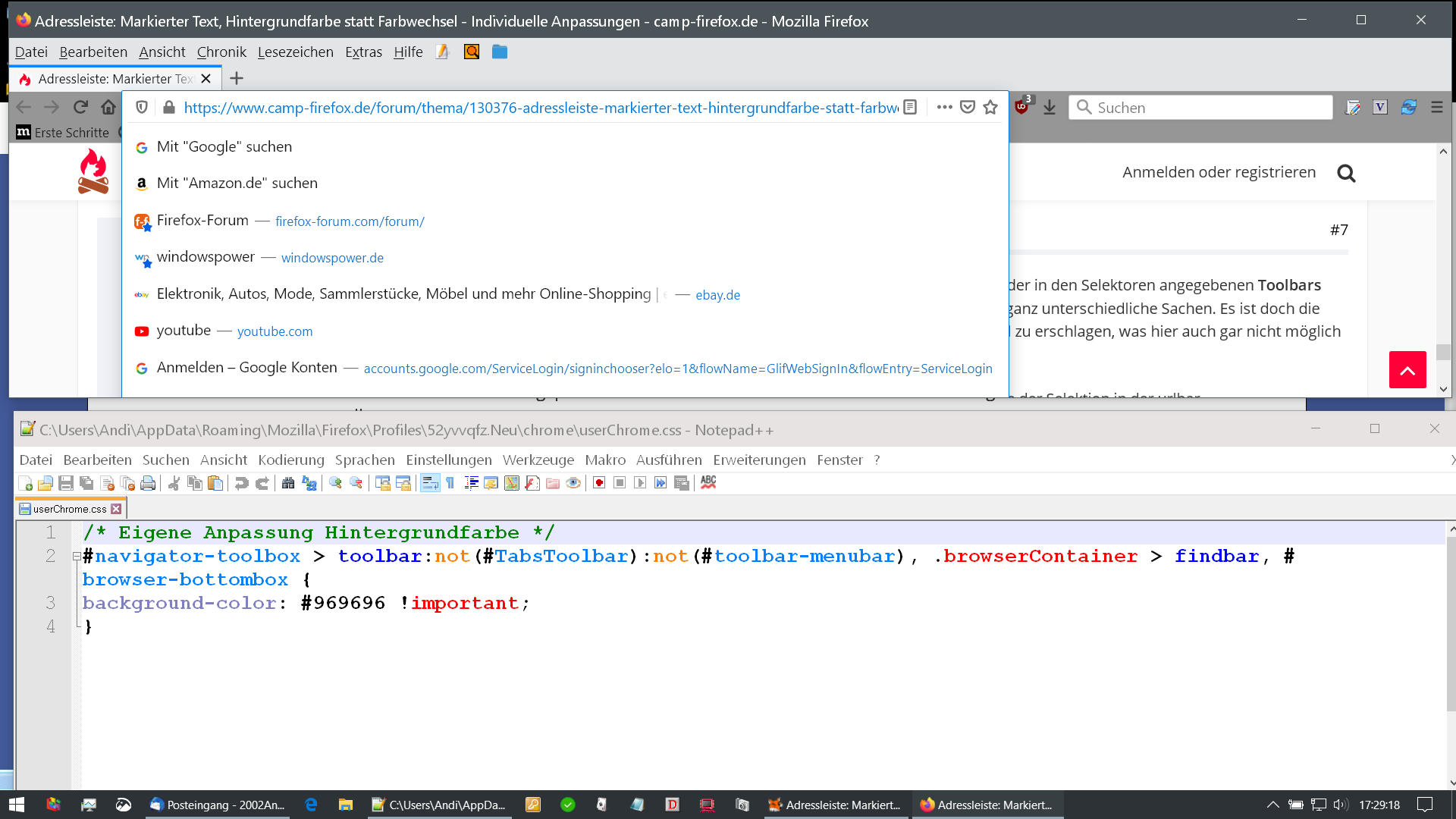

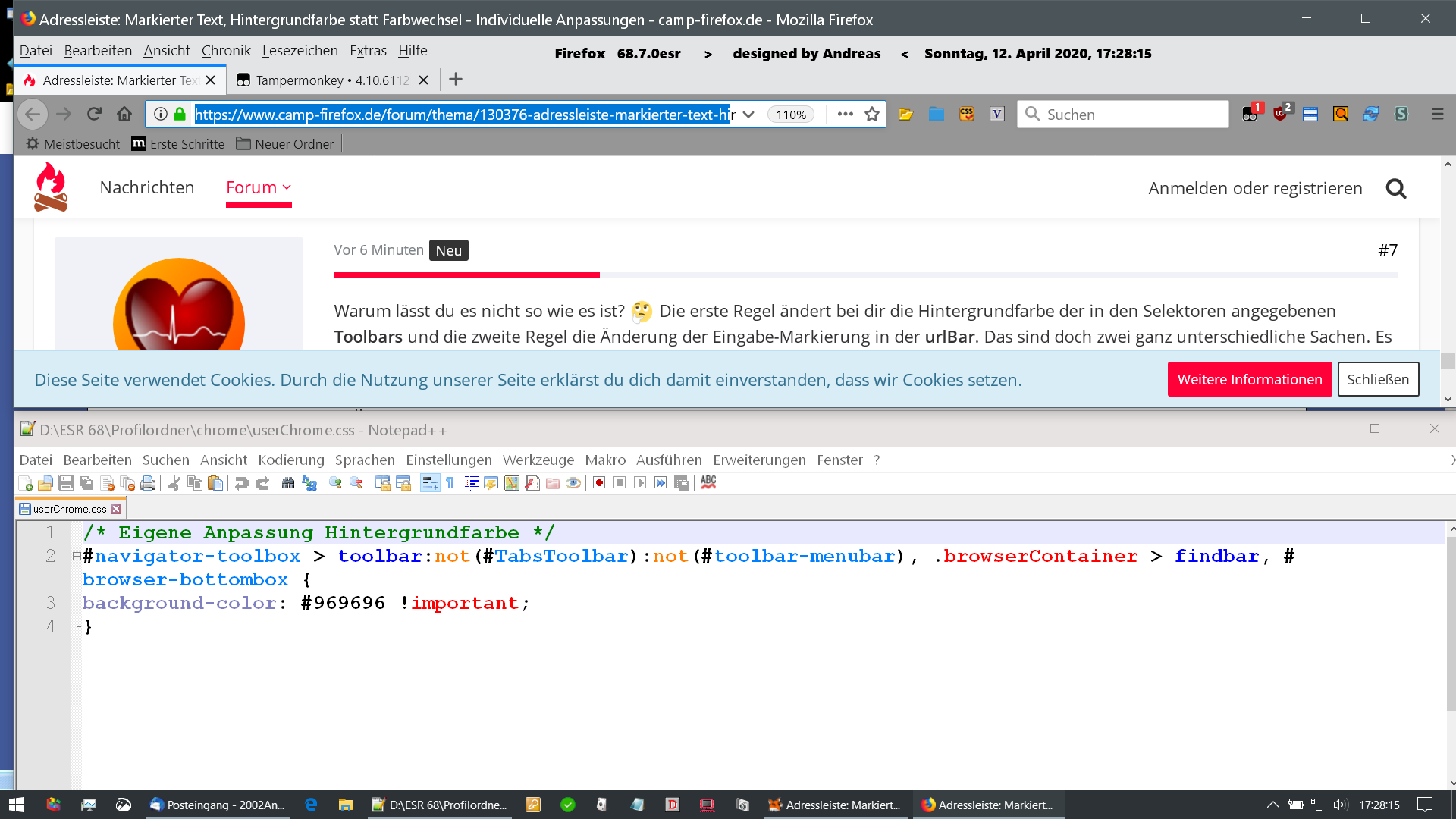

  • Ich denke mal, hier ist ein Missverständnis bezüglich dem Code.
    Gebe ich seinen Code in die ESR 68 ein, und markiere den Url, dann ist der Hintergrund blau weil Standard.
    Der selbe Code in der Fx Version 75 färbt nicht den Hintergrund blau beim Markieren, sondern der Text der Url wird hellblau.
    Es geht also darum, ob man das in seinem Code anpassen kann, und keinen extra Code braucht.

  • Mit welcher Version hast du das denn getestet?
    Sieht aus wie Fx 75 Portable.
  • Das Popup wird auch geöffnet. Keine Ahnung, warum das auf dem Screenshot nicht mit drauf ist. Könnte am Fokus liegen...?
    PS: Habe den Grund gefunden: Die Einstellung browser.urlbar.update1 in 'about:config' steht auf 'false'. Wenn ich hier 'true' eingebe, dann wir auch hier bei der Selektion nur die Schrift blau.
    Gruß BrokenHeart
