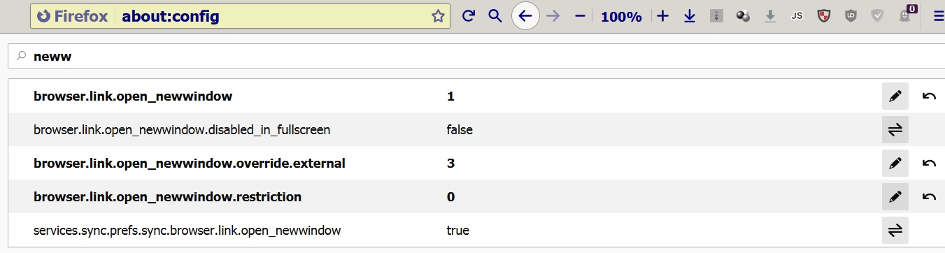

    Lies dir den englischen Text hinter folgendem Link mal durch. Da sind drei Einstellungen aus about:config erwähnt (A), (B), (C). Die fettgedruckten Werte sind die Standardwerte.
    https://support.mozilla.org/en-US/question…#answer-1062434

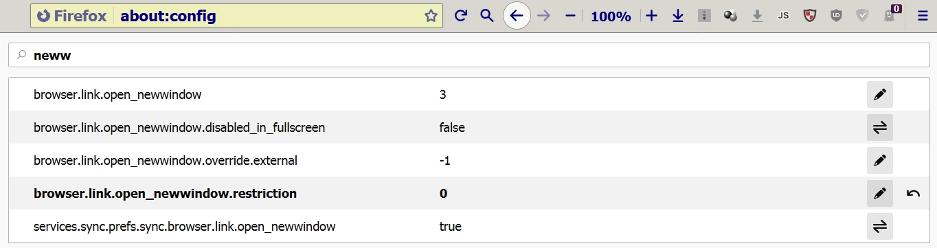

    Und auch nach dem Ändern von pic 517 zu 518 hat sich die Lage leider nicht geändert.
