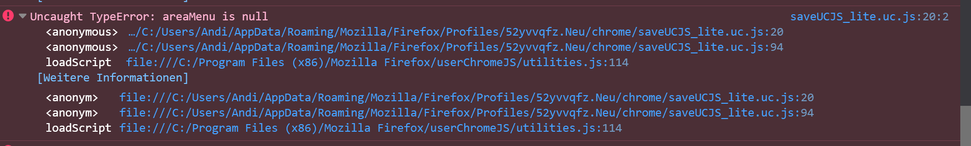

  • Hallo @ all...
    das Script funktioniert noch insofern, dass die Dateien im angegebenen Ordner gespeichert werden.
    Was nicht mehr funktioniert, ich kann den Ordner nicht mehr über das Download Popup öffnen:
    Kann das jemand bestätigen?
    Vielen Dank für jegliche Hilfe.

  • Fehler kann ich bestätigen. Eigentlich sollte ja das Öffnen des Verzeichnisses unabhängig von der Art des Downloads sein, zumal er die Datei ja richtig abspeichert und vor allem auch vom Download-Panel öffnen kann. Also ist FireFox auch im Download-Panel das Verzeichnis bekannt. Warum es es nicht tut? Keine Ahnung! :/
    ...müsste man vielleicht mal mit dem Debugger ran.
