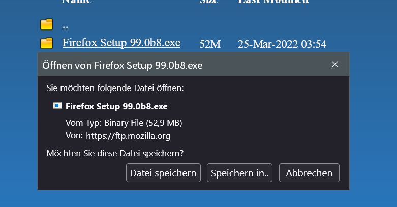

Ich kann das Problem derzeit nur für exe-Dateien bestätigen, allerdings scheinen exe-Dateien auch nicht richtig erkannt zu werden, siehe Symbol, oder irre ich mich da?
siehe Symbol
Hallo Ralf.
Das sieht hier auch so aus:
Ordner lässt sich auch nicht öffnen.
Also müsste man das mal mit einem andere exe-Download testen und schauen wie es da aussieht.
Wenn ich das Script raus nehme, wähle den Speicherort aus, dann öffnet sich auch der Explorer nach Klick auf das Ordnersymbol. Also muss es m.M.n. mit dem Script zusammenhängen.
Es geht ja nur darum, dass sich der Download Ordner nicht über das Download Popup öffnen lässt, wenn es nicht der Standard Ordner ist.
Klicke ich links auf den Button: Datei speichen, dann lässt sich der Ordner öffnen.

Bei meinem Test wurden alle Test-Dateien im gleichen Ordner gespeichert. Mal öffnete sich das Explorer-Fenster, mal nicht...
Neuer Test:
.exe-Datei mit dem Script heruntergeladen: Links-Klick auf den Link "Speichern in" im Script -> Fenster öffnet sich nicht.
Rechts-Klick auf den Link -> "Speichern unter" im Kontext-Menü -> Fenster öffnet sich nach dem Download.
Dabei ist es unwichtig, ob der Download in den Standard-Download-Ordner erfolgt, oder ein anderer Ordner gewählt wird.
