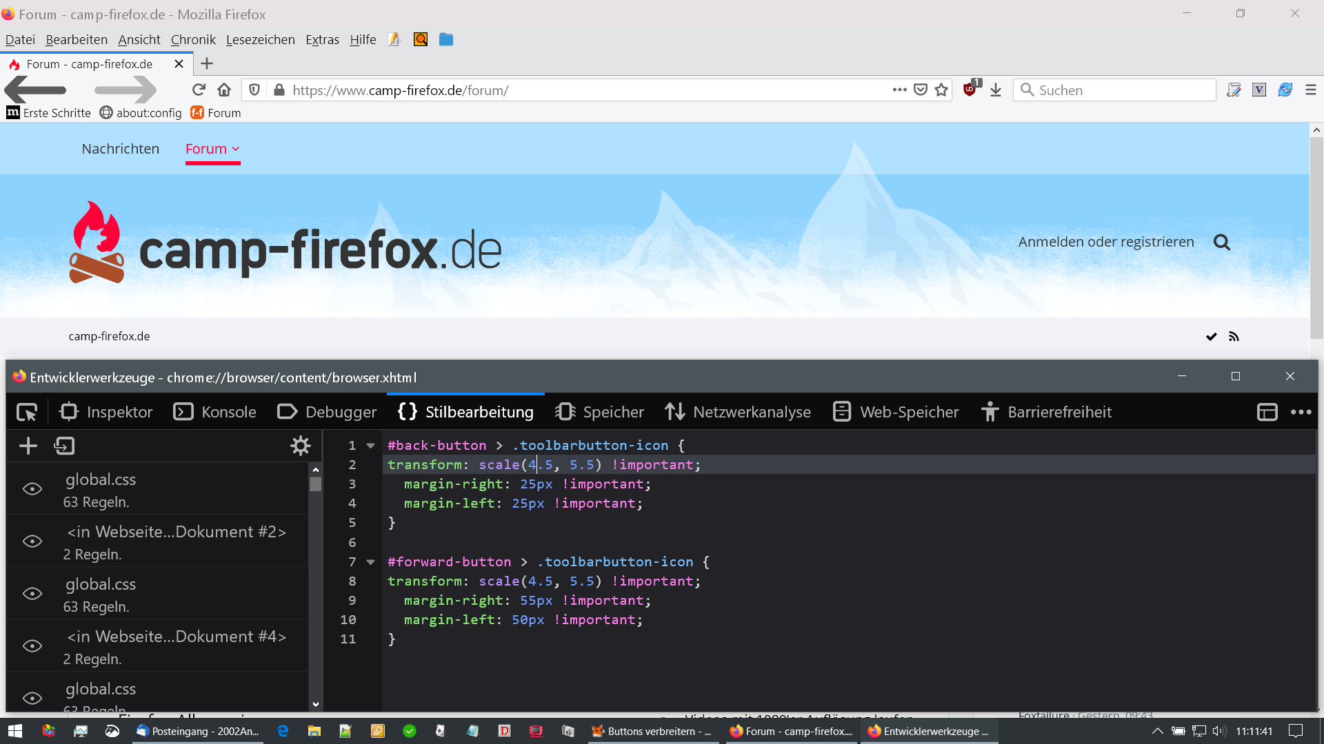

    um die häufig verwendeten Buttons "Eine Seite vor" bzw. "... zurück" nicht so zielgenau ansteuern zu müssen,
    würde ich sie gern verbreitern, auf das Doppelte bis Dreifache. Auch gegen Text- statt Pfeildarstellung hätte ich nichts.
    Ob derartiges möglich ist?

  • auf das Doppelte bis Dreifache
    Meinst du das so?
    Wenn ja, dann teste bitte diesen Code mal. Die Werte musst/kannst du dir anpassen.

    Anpassungen der Firefox-Oberfläche mittels userChrome.css
    Zusätzlich muss in about:config der Eintrag:
    auf true stehen.

  • Evtl. hatte ich den User ja auch falsch verstanden.
    Dass auch die Pfeile, nicht nur die Buttons sich vergrößern, war mir nur recht, auch wenn ich es nicht explizit nannte.
    Jedoch habe ich sie so angepasst, dass sie höhenmäßig noch in den sichtbaren Teil der Buttons (siehe Bild) passen.
    Ich bin damit voll glücklich ;)
