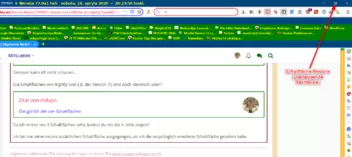

    Vor kurzem sind mir zwei Schaltflächen aufgefallen, die sich Restore nennen.
    Einmal oben in der Menüleiste, dann weiter unten in der Lesezeichensymbolleiste.
    Version 77.0a1
    Build-ID 20200418094905
    Klicke ich auf eine dieser Schaltflächen, verkleinert sich nur das Firefox-Fenster. Das mag Anpassungen geschuldet sein, aber welche Funktion steckt hinter diesem Restore?
    Mit einem sauberen Profil zeigen sich keine Restore-Schaltflächen.

    So wie ich das auf deinem Screenshot sehe, ist das aber nicht die Lesezeichenleiste, sondern eine andere. Ich nehme an die Tableiste. Das sieht man schon an der unterschiedlichen Farbe. Suche mal den CSS-Code für deine Systemschaltflächen hervor und füge folgenden hinzu:

  • So wie ich das auf deinem Screenshot sehe, ist das aber nicht die Lesezeichenleiste, sondern eine andere. Ich nehme an die Tableiste.
    Ist die Tableiste. Sorry für die falsche Angabe.

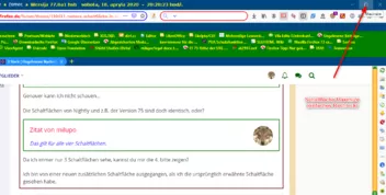

    Ja, habe mich oben korrigiert. Auch die vierte gab es schon. Was es nicht gab sind die Tooltips. Und die beiden mittleren Symbole hatten in CSS nur eine gemeinsame Klasse, nämlich titlebar-max. Einfach mal auf das jeweilige Symbol klicken.
    Hier Bildschirmfotos:
