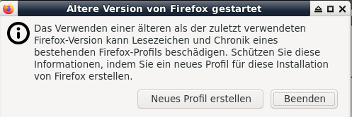

    Heute nun kam Firefox mit der Meldung
    Es war nicht möglich die alte Version zu starten nur "neues Profil" oder "Abbruch".
    Ich habe deshalb ein neues Profil erstellen lassen.

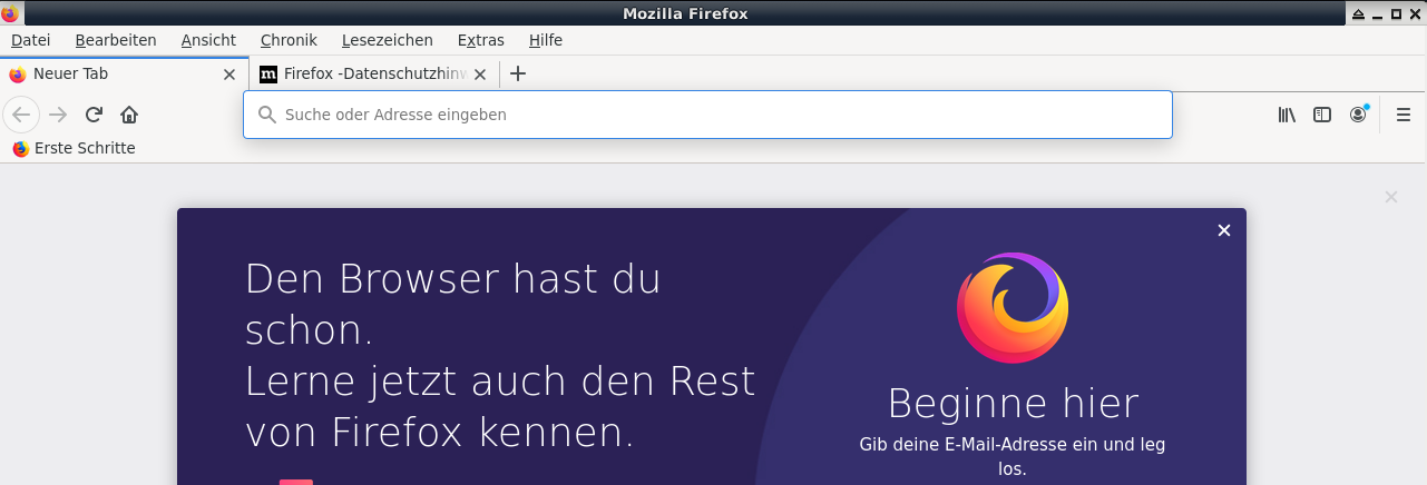

    Danach wurde der neue Firefox gestartet
    Alle Bookmarks und alle Kennworte sind jedoch nicht mehr vorhanden

  • Es war nicht möglich die alte Version zu starten nur "neues Profil" oder "Abbruch".
    Das liegt daran, dass es seit Fx 67 sogenannte dedizierte Profile gibt. Jede Firefox-Installation verwendet nun ihr eigenes Profil. Es ist nicht mehr möglich, ein Profil, das du einmal mit einer alten und dann mit einer neueren Fx-Version verwendet hast, wieder mit einer alten Fx-Version zu verwenden. Damit wird de facto ein Downgrade verhindert. Dies trifft auch zu, wenn du zwischen Release-Kanälen wechselst, das heißt, wenn du mal die Endversion, mal die Beta und mal ein Nightly mit dem gleichen Profil verwenden willst.
