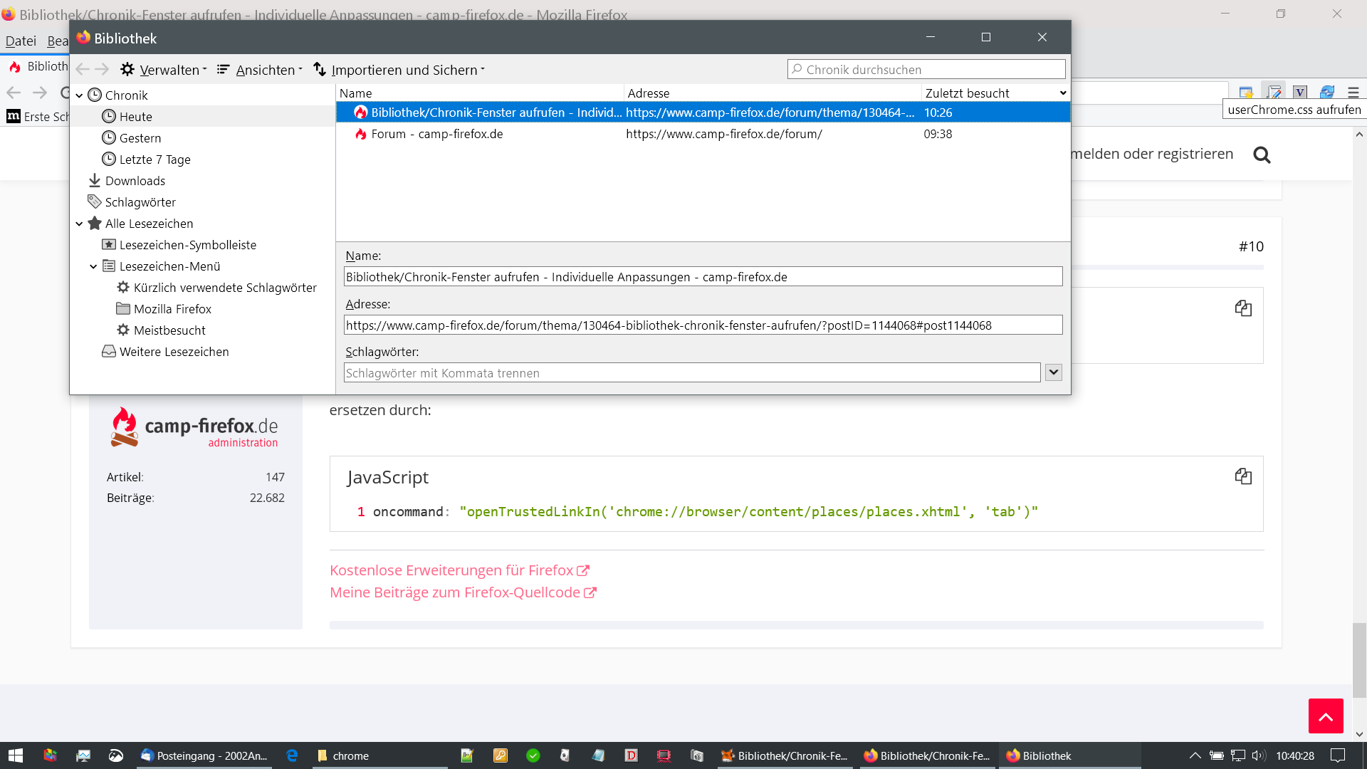

Meinst du dieses Fenster?
Wenn ja, das geht mit einem Script:

Script funktioniert einwandfrei! Klasse.

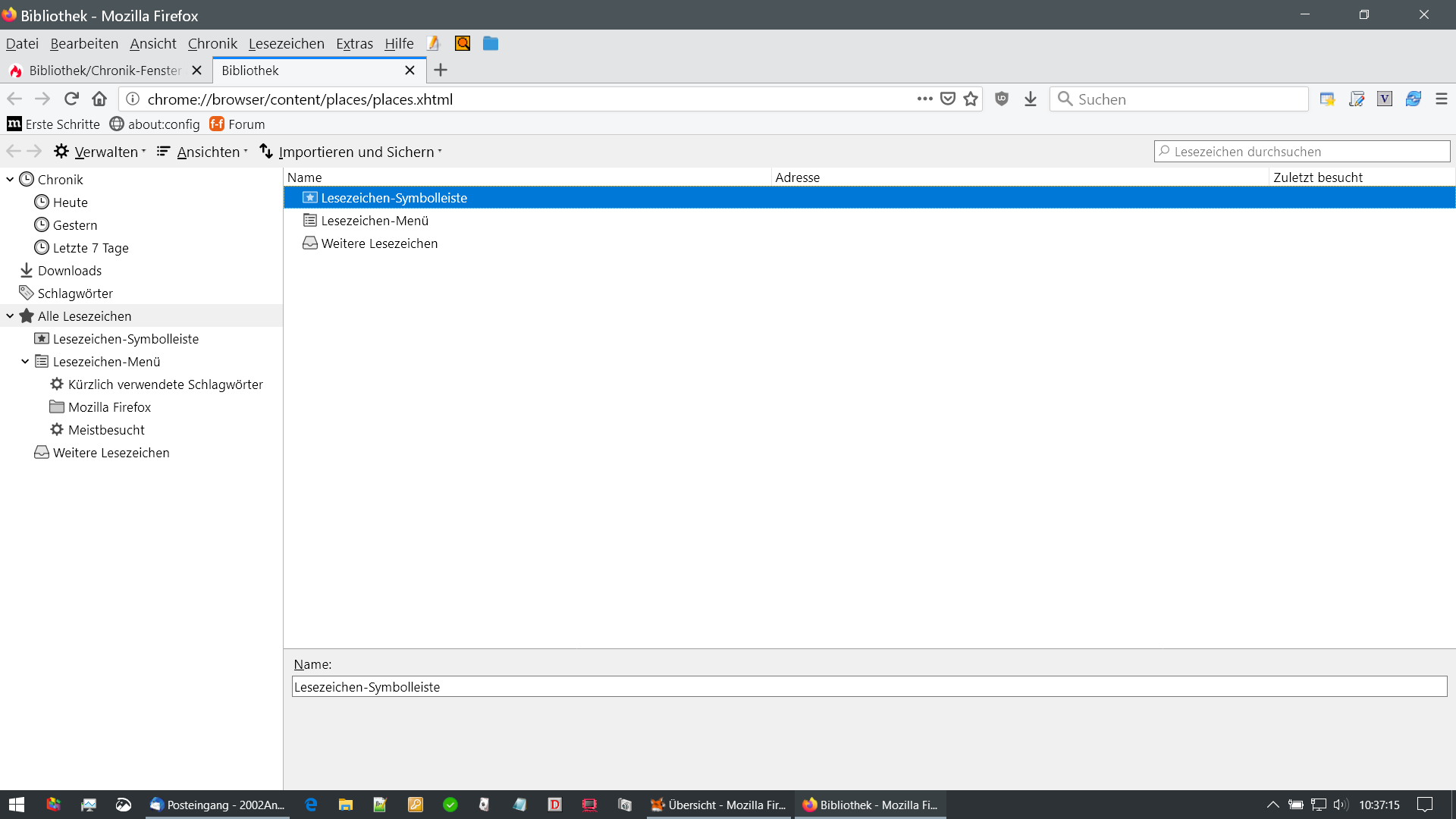

Guten Morgen Andreas,
wie müsste man das Script anpassen, daß hier nicht das Bibliothek-Fenster aufgerufen wird - sondern ein eigenständiger Tab?
VG,
Migo

Jetzt ist es aber so, dass der Fokus in den Lesezeichen ist.
Ohne deine Änderung ist der Fokus in der Chronik von Heute.
Lässt sich das auch anpassen?
