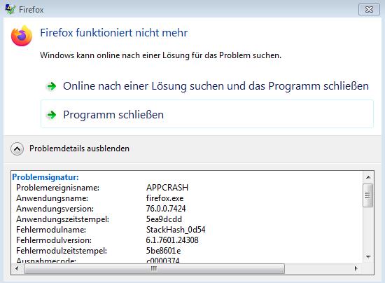

    bei mir stürzt FF jetzt immer ab.
    So etwas hatte ich bei FF noch nie.
    Ich dachte mir schon, dass es sich um das Win-PW handelt, was abgefragt wird, da gleicher Login-Screen.
    Wenn ich dann ein PW eingebe, stürzt FF ab:

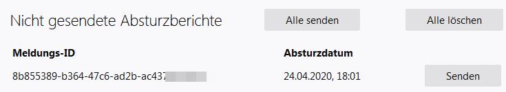

    normal ist das ja trotzdem nicht. Bitte gebe mal about:crashes in die Adressleiste ein. Nun erscheinen die letzten gesendeten Crash-Reports, sofern du diese nicht deaktiviert hast. Klicke die letzten drei... vier einmal an und öffne sie damit. Kopiere nun die jeweile URL in deine nächste Antwort. Dann können wir mal schauen, was Absturzursache war.
  • Hi,
    bei mir gibt es alle paar Tage mal die Situation, dass FF von Windows aufgrund zu wenig Speicher geschlossen wird, nicht aber, dass FF crasht und darum geht es hier doch.
    Ich bin froh, dass der eigentliche Login noch funktioniert. Dafür wird ja auch auf die PWs zugegriffen.
    Wenn ich mir ein hinterlegtes PW ansehen will, crast FF aber immer noch wie gestern, egal was ich für ein PW zum entsperren eingebe.
    Diese Abstürze werden aber anscheinend nicht erfasst.
    Der letzte Absturz war vom 1.5., also vor ca. 7 Tagen.

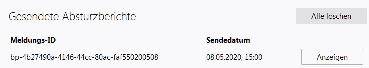

    Öffnen kann ich die Berichte nicht. Bei dem vom 1.5. habe ich auf "senden" geklickt.
    Dadurch wurde er entfernt.
    Vor wenigen min. hatte ich wegen der PWs noch mal einen Crash ausgelöst.
    Der wurde auch nicht erfasst.

    Ach sorry, jetzt weiß ich was du meinst.
    Einsehen kann man die gesendeten Reports und die stehen unter der Liste der nicht gesendeten.
    Da sehe ich einiges rot markiert.

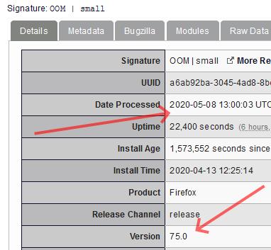

  • Edit 2:
    Mich wundert:
    - Der Report ist vom 8.5.
    - es wird FF75 als installierte Version angegeben
    - FF76 ist aber installiert:
    Reportauszug:
    Da kann man ja sein ganzes Leben hoch laden : )

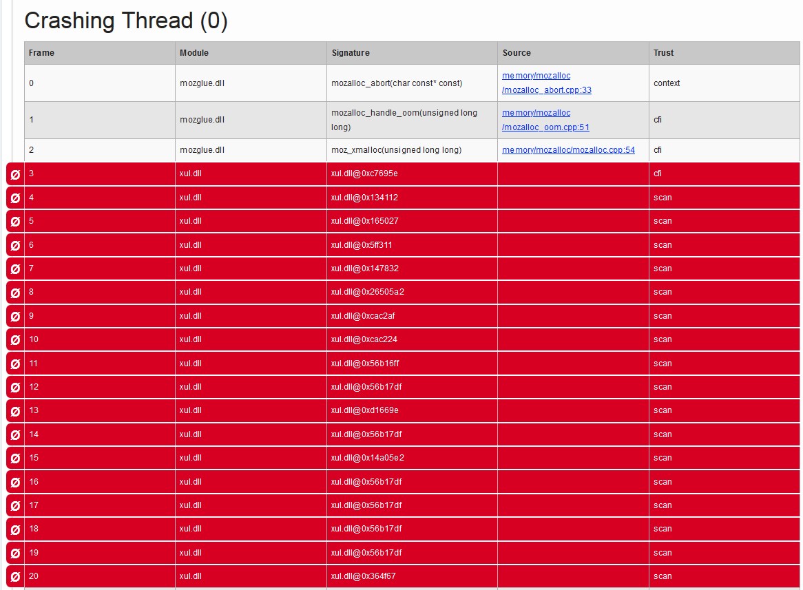

    Sören Hentzschel :
    Die Crashes, die durch die PW-Eingabe verursacht werden, werden unter about:crashes nicht registriert. Das was ich rein kopiert hatte stamm aus einem alten Report.

    Der Auszug stammt aus einem Report, der am 8.5. versendet, aber wohl schon vor 7 Tagen erzeugt wurde.

    Könntest du bitte einen Absturzbericht verlinken? Ansonsten kann man sich das nicht ansehen.

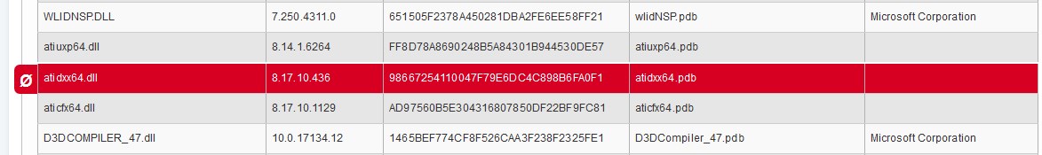

    In den Crash-Reports wird angezeigt, dass die Datei „ atidxx64.dll “ fehlt, wenn ich es richtig interpretiert habe.
    Die Datei gehört zum Grafikkartentreiber und ist unter System32 vorhanden.
    Die gekennzeichnete Datei ist unter System32 vorhanden:
    Der Report stammt aber noch von FF75.

  • In den Crash-Reports wird angezeigt, dass die Datei „ atidxx64.dll “ fehlt, wenn ich es richtig interpretiert habe.
    Nein, die Datei fehlt nicht auf deinem System. Ansonsten könnte die Datei dort ja nicht genannt stehen.

    Ich habe oben den letzten Absturzbericht verlinkt, den es gibt.
    Das ist dieser:
    Weiterhin gibt es noch wesentlich ältere, nicht gesendete Absturzberichte:
    Bei den Abstürzen, die durch die Windows-PW-Eingabe ausgelöst werden, wird kein Absturzbericht erzeugt.
    Es wurde doch gesagt, dass ich dann den letzten vorhandenen verlinken soll.
