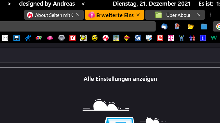

  • Mal eine Frage so in die Runde der Fachleute hier....
    Kann man den about seiten jeweils eigene Favicons zuweisen ? Wenn JA wie wenn nicht warum :P
    Habs mal mit AddOns wie favicon-customizer versucht klappt aber irgendwie nicht !
    Für freundliche Hilfe wäre ich dankbar.
    Heinrich
    Perfektion ist der Moment da die Kompromisse nicht mehr erkennbar sind !

  • Ich glaube er meint das Icon, welches im Tab angezeigt wird. :)

  • jeweils eigene Favicons zuweisen ?
    Teste mal bitte:
    Die Werte musst/kannst du dir ja noch anpassen.
  • Hab den Fehler gefunden !
    Hatte in der userchrome.css in dem Teil von Aris den Globe noch aktiv.
    Nun läuft aber DANKE, jetzt muss ich nur noch etwas mi den Werten experimentieren :)
    Heinrich
