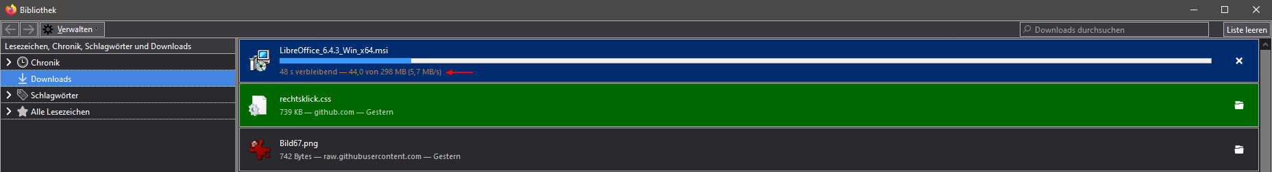

    Hallo Forum,
    ich würde gern die Schriftfarbe im Download-Fenster ändern. Und zwar die Zeile, wo die Downloadgeschwindigkeit, Restzeit, MB und so steht.
    Gibt es da einen kleinen aber feinen Code? Danke

  • Hallo Dharkness,
    danke für deine schnelle Bemühung.
    ich habe deinen Schnipsel mal eingebaut und auch die Farbe angepasst. Da tut sich leider nichts.
    Hast du noch eine Idee?
    LG Heiko

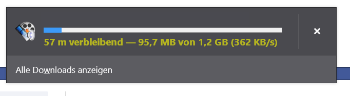

  • Hallöchen,
    lieber Andreas. Der Code klappt soweit, nur irgendwie sieht es noch so aus, das die Farben, egal ob ein gelb, rot oder so wie gedimmt aussehen. Also ein reines gelb oder rot ist deutlich dunkler als es normal ist.
    Irgendwas haut da noch rein.

  • Tada, Andreas wieder mal mein Held des Tages ^^
    Jetzt past der Code wunderbar.
    Dieses Opacity steht wohl für einen Dimmeffekt? Wenn ich da mal 0.5 eintrage sieht es wieder so aus wie vor der Anpassung des Codes. Da ist 1.0 wohl der höchste Wert? Wenn ich mal höher teste bleibt das so wie 1.0.
    Und danke für die Aufklärung für Boolean. Das habe ich heute das erste mal gehört :)
    Ich habe nicht viel Ahnung und bastel dennoch gern bisschen rum. Ein riesen Lob für die tolle Hilfe und dein Fachwissen. Besten Dank für die Mühe.
    LG Heiko
  • Dieses Opacity steht wohl für einen Dimmeffekt? Wenn ich da mal 0.5 eintrage sieht es wieder so aus wie vor der Anpassung des Codes. Da ist 1.0 wohl der höchste Wert? Wenn ich mal höher teste bleibt das so wie 1.0.
    Es hilft, das einfach ins Deutsche zu übersetzen. ;) Das heißt übersetzt Deckkraft.
    Ein Wert von 0 bedeutet 0 Prozent, also völlig transparent. Ein Wert von 1 bedeutet 100 Prozent, also völlig opak. Mehr als 100 Prozent geht mathematisch nicht (Prozent heißt übersetzt ja "von hundert"), daher entspricht jeder Wert über 1 dem Wert 1. Jedes Element hat standardmäßig einen opacity-Wert von 1. Den explizit auf 1 zu setzen bewirkt also nur dann eine sichtbare Veränderung, wenn der Wert an anderer Stelle zuvor niedriger gesetzt worden ist. In dem Fall hat das genannte Element im Firefox-Quellcode einen Wert von 0.7 erhalten, daher wird mit dem Code oben durch das opacity: 1 die Teil-Transparenz entfernt ( das .0 ist überflüssig).
