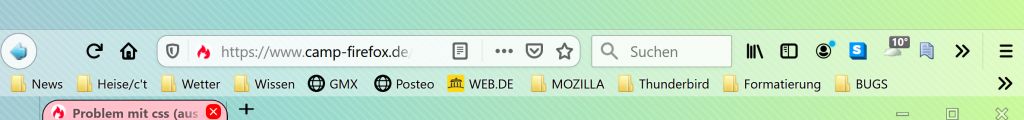

    Ausgangspunkt:
    Meine Vorstellung so wie hier oben.
    --> Tabecken oben gerundet mit Lösch-X rechts und Tab mit Farbe, Adress- u. Suchleiste mit gerundeten Ecken. Rechts in der Tab-Leiste die Zeichen
    - .. x entfernen.
    So weit für heute! Vielen Dank für die bisherigen Hilfen!

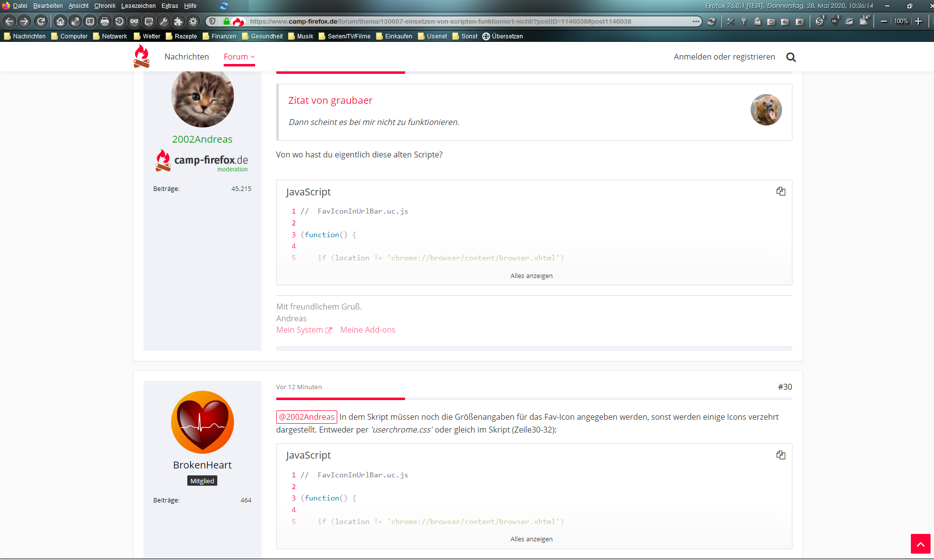

    Von wo hast du eigentlich diese alten Scripte?
  • 2002Andreas In dem Skript müssen noch die Größenangaben für das Fav-Icon angegeben werden, sonst werden einige Icons verzehrt dargestellt. Entweder per 'userchrome.css' oder gleich im Skript (Zeile30-32):
    Gruß BrokenHeart
  • Peinlich...du hast recht, daran habe ich gar nicht mehr gedacht...sorry also und danke für den Hinweis.:thumbup:
    Kein Problem und gern geschehen...:thumbup:.

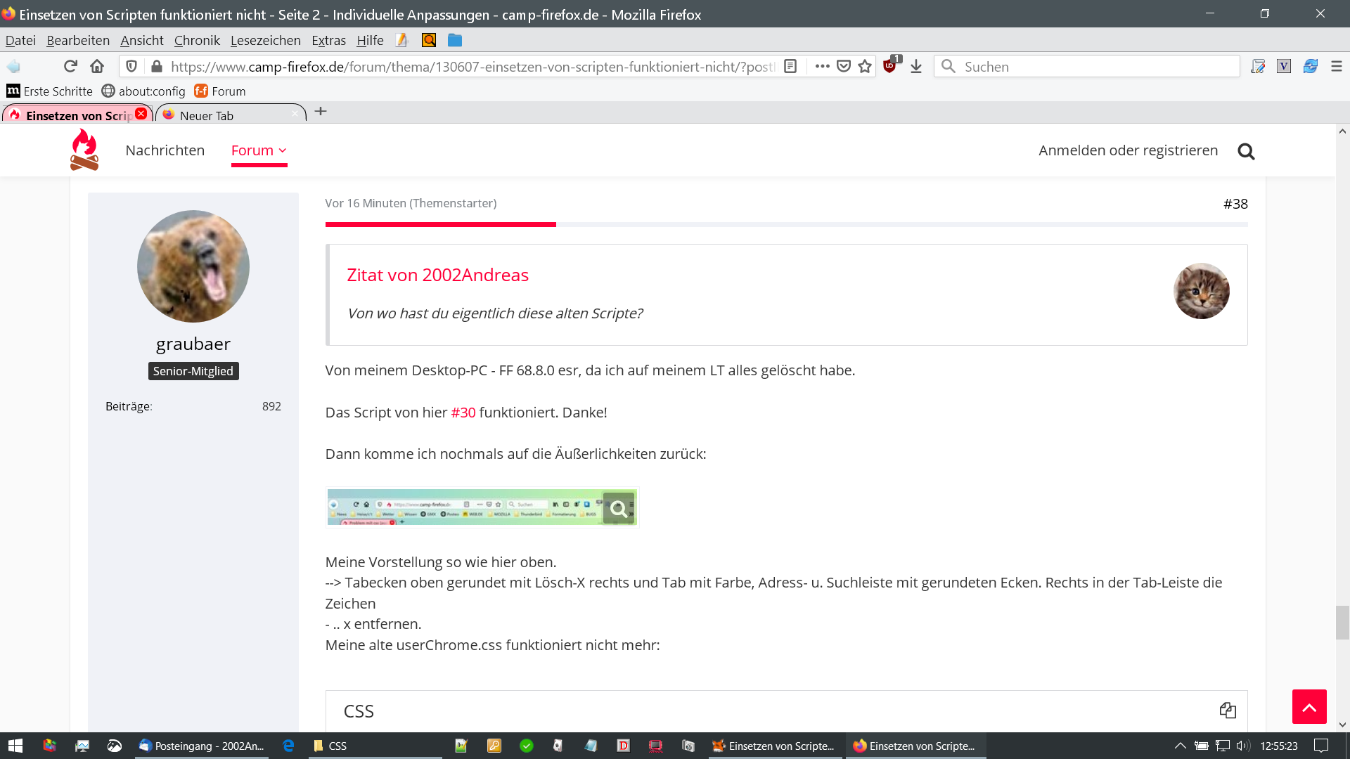

  • Von wo hast du eigentlich diese alten Scripte?
    Von meinem Desktop-PC - FF 68.8.0 esr, da ich auf meinem LT alles gelöscht habe.
    Das Script von hier #30 funktioniert. Danke!
    Dann komme ich nochmals auf die Äußerlichkeiten zurück:
    - .. x entfernen.
    Meine alte userChrome.css funktioniert nicht mehr:
    Hat jemand eine Idee, was ich ändern müsste?
