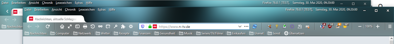

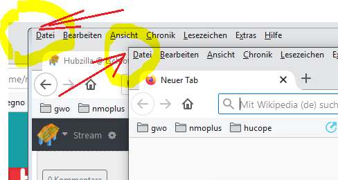

    ich brauche keine Lösung, bin einfach neugierig, wie es sein kann, dass beim Klon - rechts im Bild - den ich mit "Datei -> Neues Fenster" oder "Ctrl +N" erstelle, die lnke Ecke oben nicht abgerundet ist.
    Paradox ist, dass die Abrundung der Ecke beim ersten Fenster (ich nenne es mal F1) links mit Formatierungen aus einer UserChrome.css-Datei erreicht wird, die ich diese Tage aus einem anderem Fierefox-Profil kopiert habe. Und in der Browser-Instanz, die als Vorlage dient, diese Ecke nicht abgerundet ist.
    Vlt. spielt es eine Rolle, dass das F1-Profilname früher bereits existierte und es wurde ein ganz neues Profil erstellt mit dem gleichen Namen. Ich habe das Profil über Profil-Manager gelöscht, wobei ich die Option gewählt habe "Dateien löschen". Zugegeben die Löschung ist scheinbar nichts ganz sauber gelaufen. Als nach mehreren Minuten im Profil-Manager immer noch die Sanduhr gesehen habe, habe ich den Profil-Manager über den Taskmanager gekillt und das Profil dann einfach im Dateisystem von Hand gelöscht. Diese Erfahrung mit sich aufhängendem Löschvorgang im Profil-Manager habe ich früher bereits mehrmals gemacht.
    Dies stellt für mich kein Problem dar, ich suche auch keine Lösung und stört mich gar nicht. Bin aber neugierig und bin an Ideen, Erklärungen interessiert, wie so eine Layout-Abweichnung zu erklären ist. Weil das Fenster rechts ist nach meinem Verständnis nichts anderes, als ein Klon der Browser-Instanz vom Fenster links - oder?

    BrokenHeart Im Anhang userChrome-light.txt die verwendete CSS. Ich habe die Endung in txt geändert, da css vom Forum-Programm für ungültig erklärt wird.
    Du hast die Einstellung toolkit.legacyUserProfileCustomizations.stylesheets in about:config auf true gesetzt? Ohne das funktioniert kein CSS.
    @mulipo Ich habe im Klon geprüft. Nach der Erstellung des Klons hat die Variable toolkit.legacyUserProfileCustomizations.stylesheets bereits den Wert true.
    Was meinst du, was mich das juckt deswegen? Wer Styles und Scripte exzessiv nutzt, muss mit Nebenwirkungen rechnen.
    .DeJaVu Also im jungfräulichen Firefox-Profil, von dem ich ein Klon-Fenster erstelle, habe ich die einzige Änderung im Vergleich zu der ursprünglichen Standard-Installation gemacht - das in diesem Post angehängte Skript eingebunden. Ja, 245 Zeilen ist eine Menge CSS-Code. Ob ich nun den Browser exzessiv umkonfiguriert habe ...? Aber es ist doch nicht zuletzt der Sinn und Zweck eines Open Source Werkzeugs, dass man ein freie Hand hat, um es auf eigene Bedürfnisse anzupassen - oder?
  • Hallo spiderman,
    ich kann in deinem geposteten CSS-Code keine Anpassung des Hauptfensters oder der Titelleiste erkennen, die diese abgerundete Ecke erzeugt. Wenn ich ausschließlich deine 'userChrome.css' verwende, dann sieht das so bei mir aus:
    Weder im ersten, noch im zweiten Fenster werden abgerundete Ecken dargestellt.
    Hast du noch irgendwelche anderen Anpassungen vorgenommen?

    Wie erwähnt, die einzige Änderung, die ich im Vergleich zu der ursprünglichen Standard-Installation gemachthabe - das in diesem Thread angehängte Skript eingebunden. Jetzt ist die abgerundete Ecke auch im rsprünglichen Fenster weg. Vermutlich hat Firefox nach ein Paar Starts die Reste vom alten Profil eliminiert.
    Wenn die Abrundung wieder auftaucht, melde ich mich.
