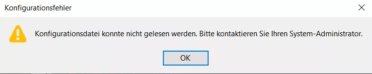

Firefox Start: Konfigurationsfehler/ Konfigurationsdatei konnte nicht gelesen werden. Bitte kontaktieren Sie Ihren System-Administrator.
    76.0.1
    Windows 10
    Hallo, jedesmal wenn ich FireFox starte kommt diese meldung.
    "Konfigurationsfehler: Konfigurationsdatei konnte nicht gelesen werden. Bitte kontaktieren Sie Ihren System-Administrator." und muss immer auf ok drücken damit FF startet.
    Kann mir einer helfen, Bitte?

  • Was steht in der autoconfig.js und was in der config-prefs.js?
    Hast du die config.js und die Dateien und Ordner in \defaults\pref selbst dort eingefügt und weisst du, wozu sie dienen?
    Nebenbei, das Zitieren des gesamten vorhergehenden Beitrags ist überflüssig, es bringt keinen zusätzlichen Nutzen.
  • Habe den inhalt nun in spoiler hinzugefügt.
    "Hast du die config.js und die Dateien und Ordner in \defaults\pref selbst dort eingefügt und weisst du, wozu sie dienen?"
    glaube ich nicht.
  • Die Dateien dienen dazu, das Aussehen und die Funktionen von Firefox gezielt zu erweitern oder zu verändern. Wenn das nicht deine ausdrückliche Absicht ist, lösche die config.js und im Ordner \defaults\pref alles mit Ausnahme der channel-prefs.js, die muss bleiben.
  • Lösche auch die config-prefs.js. Gibt es im Installationsordner auch eine Datei autoconfig.cfg ? Wenn ja, lösche die auch. Befinden sich im Installationsordner noch sonstige Dateien mit "config" oder "autoconfig" im Namen?
  • So habe bis auf config-prefs.js
    Die config-prefs.js brauchst du nur, wenn du Benutzerskripte verwendest. Tust du das?
  • ich habe halt die Tableiste unter Lesezeichen ist auch ein skript oder?
    Das gibt es als CSS-Code und als Benutzerskript. Das Benutzerskript enthält nur folgende Zeilen:
    JavaScript
    (function() {
      var tabbar = document.getElementById('TabsToolbar');
      if (tabbar && !tabbar.collapsed) {
        tabbar.parentNode.parentNode.appendChild(tabbar);
    Es ist in einer Datei mit der Endung .uc.js im Ordner chrome deines Profils. Zur Ausführung solcher .uc.js-Dateien ist unter anderem die Datei config-prefs.js im Installationsverzeichnis unter defaults/pref nötig.
