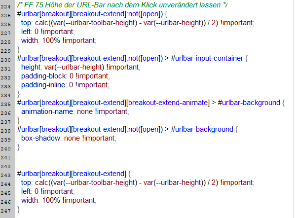

    ich hätte gern eine Farbdarstellung in Notepad++. Also eine Darstellung von unterschiedlichen Syntax-Elementen in unterschiedlichen Farben. Sowas habe ich in meinem jetzigen Editor HTML-Kit für CSS und ähnlich für HTML oder XML:
    Highlighting wie hier im Forum würde auch reichen:
    /* Höhe der Urlbar reduzieren. */
    #urlbar[breakout][breakout-extend] {
     top: calc((var(--urlbar-toolbar-height) - var(--urlbar-height)) / 2) !important;
     left: 0 !important;
    Zitiert von hier
    Mit Einstellungen -> Stile -> Design komme ich nicht weiter. Wie macht ihr sowas?

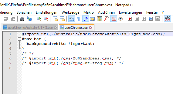

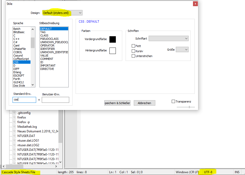

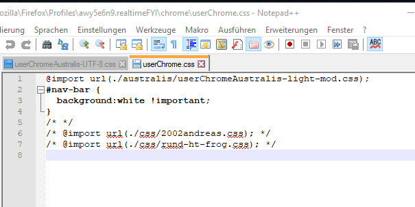

  • Ich habe auch erwartet, dass standardmäßig gehighlightet wird. Aber mit diesen Einstellungen:
    habe ich diese Darstellung
    Ich habe die NPP Version v7.5.9, ist zwar nicht die aktuelle, dies dürfte m.E. keine Rolle spielen. Was kann ich machen, um das Highlighting zu aktivieren?
    Anmerkung: Ich habe Windows 10 Home 64-Bit als Arbeitsumgebung.

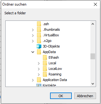

    • Wie füge ich den Ordner C:\Users\XYUser\AppData\Roaming\Mozilla\Firefox\Profiles\ als ein Projekt im NPP-Arbeitsbereich hinzu? Wenn ich im Arbeitsbereich die Option "Dateien aus Verzeichnis hinzufügen" wähle, dann wird mir der Ordner AppData nicht angezeigt, obwohl ich die Anzeige von geschützten Systemdateien im Windows-Explorer aktiviert habe.
    • wie aktualisiere ich die Ansicht im NPP-Projektfenster? Also damit die gelöschte(n) erstellten(n) Dateien (nicht) angezeigt werden?
  • Wenn ich im Arbeitsbereich die Option "Dateien aus Verzeichnis hinzufügen" wähle, dann wird mir der Ordner AppData nicht angezeigt,

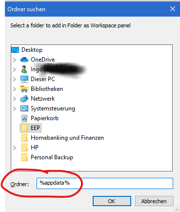

    Hallo :)
    gib einfach %appdata% ein - und staune.
    Örks. Das solltest Du wieder rückgängig machen. Diese Einstellung ist nicht nur unnötig, sondern gefährlich. Der Ordner ist übrigens keine Systemdatei, sondern versteckt.
  • gib einfach %appdata% ein - und staune.
    Das Problem ist, dass in idiesem Dioalog ich mit %appdata% keine Chance habe :-|.
    Aber Danke für deinen Hinweis - jetzt habe ich die Anzeige von versteckten Dateien aktiviert und kann die gewünschte Ordner und Dateien einbinden. Und wie wird die Anzeige für diese Ordner und Dateien beim NPP aktualisiert? Also damit die gelöschte(n) erstellte(n) Dateien (nicht) angezeigt werden?

  • Das Problem ist, dass in idiesem Dioalog ich mit %appdata% keine Chance habe :-|.
    Hallo :)
    hier (NPP 7.8.6x86) schon:
    Funktioniert das bei Dir nicht?
    Das weiß ich leider nicht. Ich arbeite im NPP nicht mit Arbeitsbereichen. IMO ist dafür aber eher die Online Help eine sinnvolle Anlaufstelle als ein Fx-Forum.
  • Funktioniert das bei Dir nicht?
    Ich habe v7.8.6 (64-Bit) und mein Dialogfenster sieht so aus, wie auf dem Screenshot vorhin. Ich kann mir vorstellen, dass dies ein Feature ist, das vom Betriebssystem bereitgestellt wird - oder auch nicht. Das Fenster wird so - ohne die Möglichkeit, direkt den Pfad einzugeben - auch in anderen Anwendungen präsentiert. Vlt. kann man das irgendwo in den Betriebssystemeigenschaften einstellen.

  • ich hätte gern eine Farbdarstellung in Notepad++. Also eine Darstellung von unterschiedlichen Syntax-Elementen in unterschiedlichen Farben. Sowas habe ich in meinem jetzigen Editor HTML-Kit für CSS und ähnlich für HTML oder XML:
    Das Standard-Farbschema unter Sprachen --> C --> CSS reicht dir nicht?
  • Die Datei ist ja laut Bild oben (#3) CSS, nur aus irgendeinem Grund/Fehler eben nicht highlighted. Dafür ist eine sinnfreie Rechtschreibprüfung aktiv, die in der Portable nicht enthalten ist.
  • Das hat er mit Einstellungen --> Stile gemacht und mit der Einstellung Default (stylers.xml). Rechts siehst du, was das bedeutet: Schriftfarbe schwarz und Hintergrundfarbe weiß. Hervorhebung ist etwas anderes.
    So sieht der Code aus Beitrag #1 mit Sprachen --> C --> CSS in Notepad++ aus:
  • NPP nennt es Stile, für mich ist das highlighting, andere Editoren nennen es auch so, ist eigentlich wurscht, wir meinen das gleiche. Und die Bilder von ihm zeigen, dass nicht genutzt wird. Für Autoit wurde ergänzt, bei CSS fehlen diverse Einträge in der langs.xml (Zeile 63). Sieht so wie bei dir aus.
  • Und die Bilder von ihm zeigen, dass nicht genutzt wird.
    Weil er nur Default genommen hat. Das ist keine Hervorhebung, das ist der Basis-Stil. Das meinte ich. Er könnte unter Einstellungen --> Stile auch ein Design auswählen und könnte dann für die entsprechen Elemente (bei CSS z.B: Identifier, Class usw.) auch eigene Werte für die angegebenen Eigenschaften rechts zuweisen.
