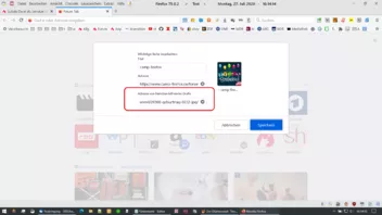

Lokale Datei als benutzerdefinierte Grafik für angepinnte Seiten
  • Die vorstehende Base64-Version funktioniert bei mir.
    2002Andreas Ich bin mir immer etwas unsicher bei der Pfadangabe zum Icons-Ordner. Wenn ich das richtig verstanden habe, ist bei Ernie2210 der CSS-Code in der Datei userContent.css. Der Ordner Icons und die userContent.css sind also im gleichen Ordner, im Ordner chrome. Der Pfad muss also anders sein, als der, wenn ich aus dem Unterordner CSSWeb in den Ordner chrome hoch gehe und dann wieder herunter in den Ordner Icons.

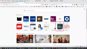

  • So jetzt habe ich es nochmal mit meinem Logo getestet und festgestellt, dass man das Bild an das Fenster anpassen muss. Das gesamte Fenster hat eine Größe von 100 x 100 px. Somit passt eine 80 x 80 px - wie von Andreas beschrieben - mit der Einstellung "background-position:10px 10px" mittig rein.
    Allerdings habe ich auch einen Nachteil gefunden. Bei manchen Seiten erfolgt dann trotzdem noch die Vorschau bzw. der Anfangsbuchstabe in dem Fenster - was natürlich nur bei einem transparenten Bild zu sehen ist - und ein kleines Vorschaufenster und rechts.
    Ist es möglich diese Vorschau komplett zu deaktivieren?
  • Super, vielen Dank.
    Habe auch gerade gesehen, es ist noch einfacher mit "background-position:center"
    Und mit "background-size:contain" wird das Bild automatisch an das Fenster angepasst!!!
    li.top-site-outer:nth-child(2) > div:nth-child(1) > a:nth-child(1) > div:nth-child(1) > div:nth-child(1) {
        background: url(".//Icons/Express.png")no-repeat !important;
        background-position:center!important;
        background-size:contain!important;
