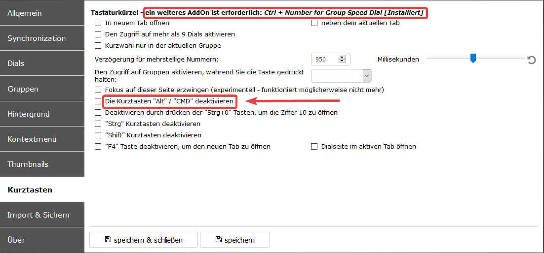

    Meines Erachtens eine falsche Schlussfolgerung, denn wenn das vermeintliche Problem lediglich durch die Erweiterung hervorgerufen wird, dann muss die Ursache erstmals bei der Erweiterung selbst gesucht werden, und erst recht noch, wenn diese innerhalb seiner Einstellungsseite Konfigurationsmöglichkeiten für Tastaturkürzel bietet, mit welcher die Dialseiten 1-10 aufgerufen werden können.
    Das gerade diese Tastaturkürzel bei dir aktiv sein dürfte, konnte ich nämlich in einem Testprofil selbst nachstellen:
    Für die Erweiterung GroupSpeedDial gibt es nämlich noch die Zusatzerweiterung Ctrl + Number for Group Speed Dial, welche es erlaubt mittels der Tastaturkürzel STRG+[0-9], STRG+UMSCH+[0-9] wie auch ALT+[0-9] seine Dialseiten 1-10 aufzurufen. Ist also dieses Zusatzaddon installiert/aktiv, dann zeitigt sich bei mir erwartungsgemäss das gleiche Verhalten, wie es im Anfangsbeitrag beschrieben wurde.
    In den Einstellungen von GroupSpeedDial kann man unter der Rubrik Kurztasten den Tastaturkürzel für ALT auch ausschalten ➡ siehe Screenshot unten
